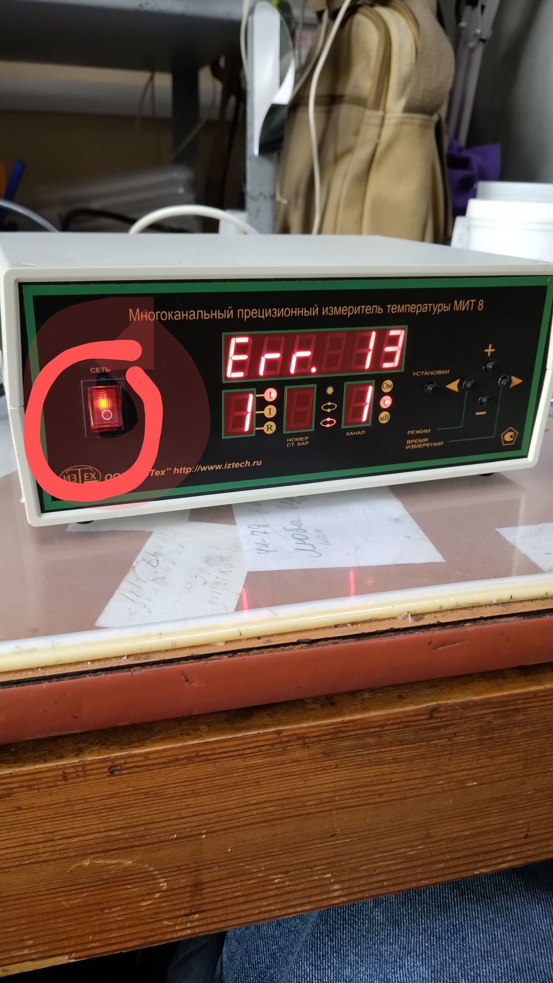

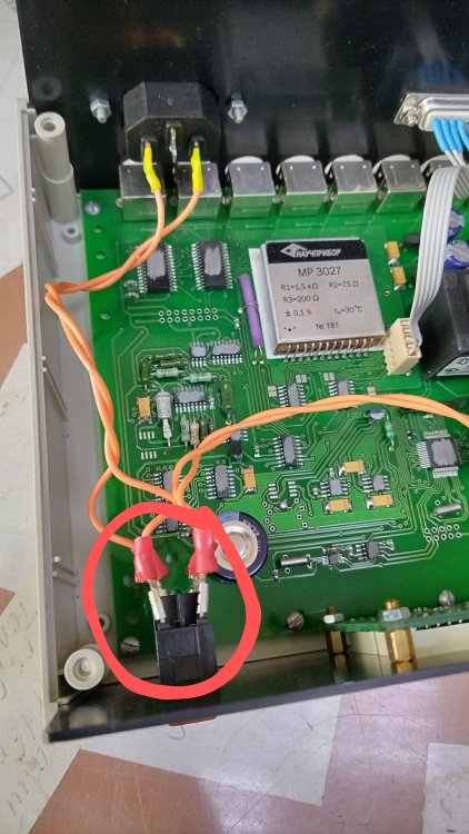

  1. Может кому пригодится, вообщем стал глючить МИТ. То включался непонятно как , то глючил лечилось это повторным включением. Потом начал врать при измерении температуры. При включении мерцала кнопка включения и жужала. Отправили на ремонт, вернули с поверкой сказали что он у вас нормально работает, после 2 включений опять начал глючить. Сами разобрали посмотрели от провода до кнопки включения, кнопку поменяли, но без изменений. Оказывается дело в контакте провода что идёт на кнопку и клеме, был плохой контакт они просто обжимаются и не пропаиваются, а так как сверху насаживается пластиковый жесткий кембрик сразу и не увидишь что там плохой контакт. Пропаял клемы проблема ушла.
