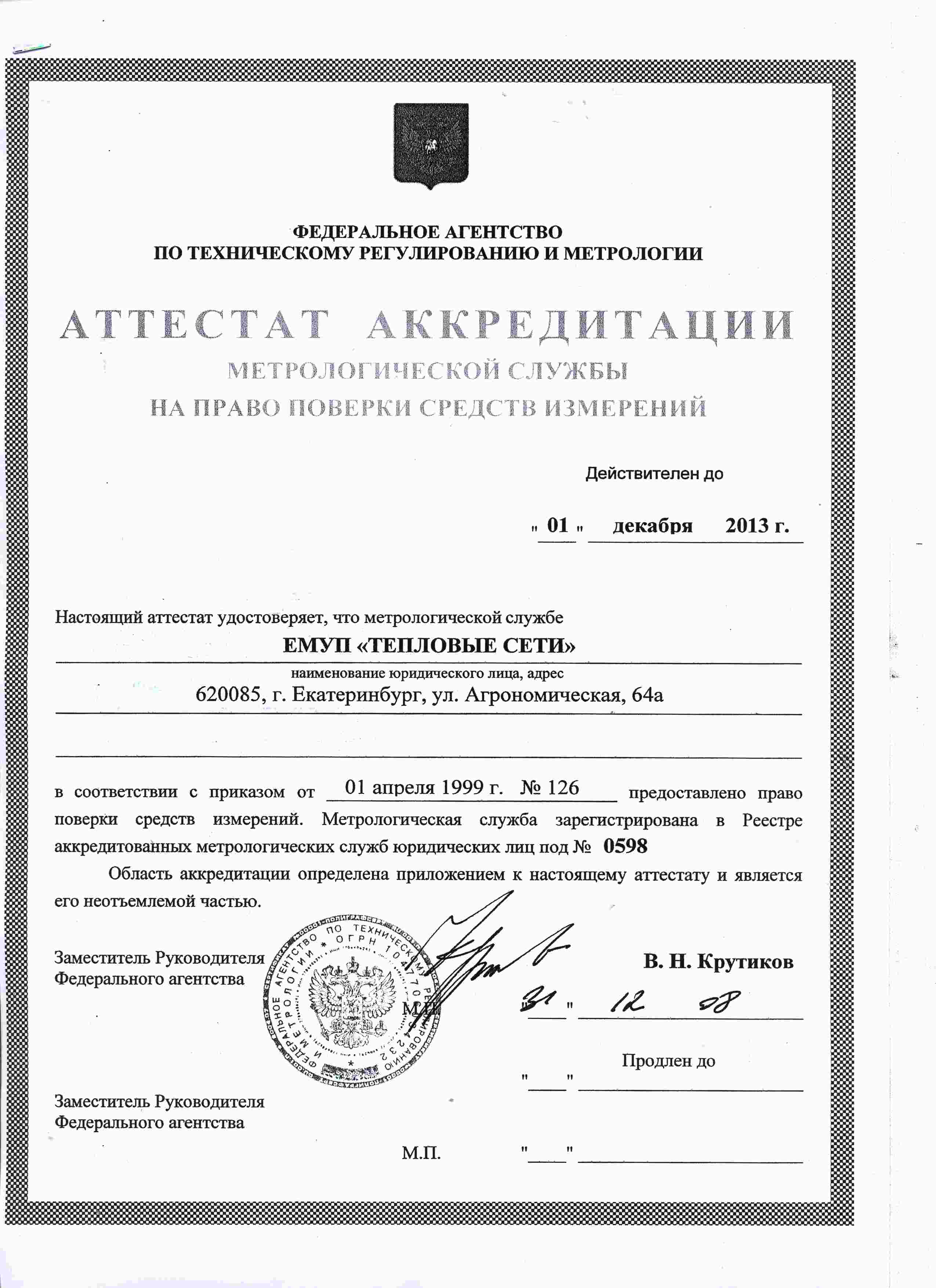

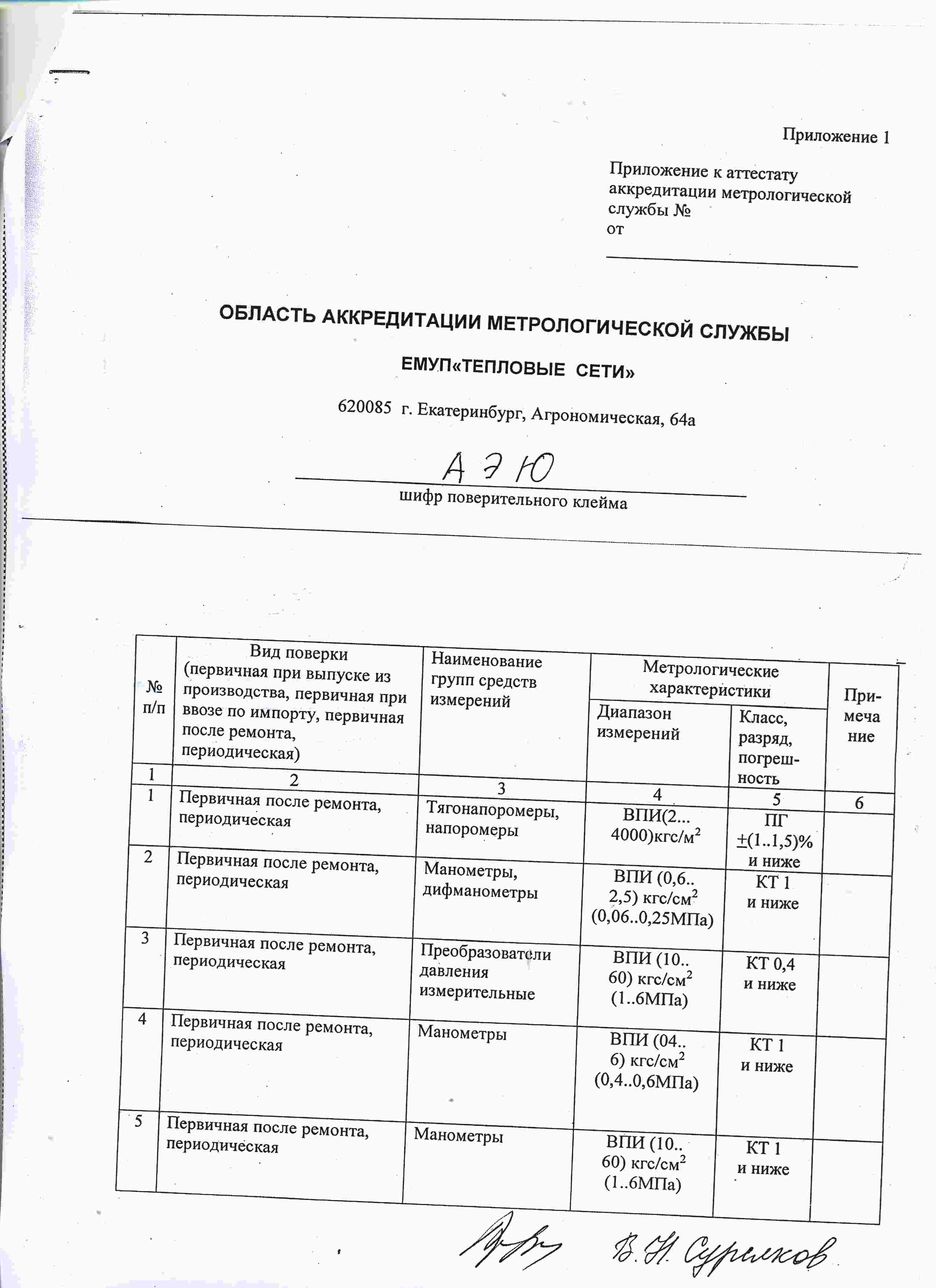

    Вид клейма
    Вот то что оно поверочное - то это точно фикция. Как выглядит поверочное клеймо ЮЛ показано на рис. 4 в Приложении А ПР 50.2.007. Все поверочные клейма делаются только в одной организации, Владимирский "Эталон". Они не могли пропустить знак "Ст" (или G). Пусть те, кто предлагает "вляпать" такое, покажет свой Сертификат об аккредитации на право проведения поверочных работ, и Область аккредитации тоже (там указывается присвоенный шифр), потому что поверять можно только аккредитованным на то ЮЛ. Мое мнение прежние - это калибровочное клеймо фирмы без аккредитации на калибровочные работы. в том то и дело,Ника,что и аттестат есть и приложение (прилагаю) вроде всё действующее поэтому мне и не понятно,что за клеймо такое

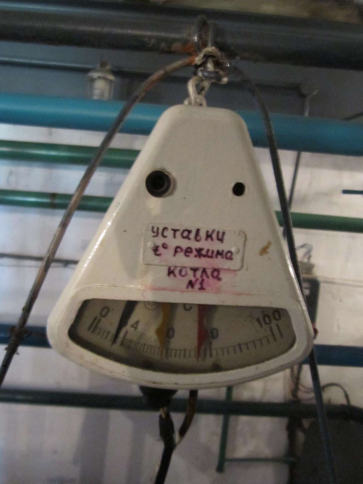

    Термодатчик без названия
    Были такие ТС-100 Заменить можно любым манометрическим термометром подходящим по диапазону (ТКП, ТГП) Большое спасибо!!!

  10. Всем добрый день! Прошу вашей помощи. Есть датчик температуры. Стоит в электрокотельной. Очень древний. Ни буковок на нем уже нет, никакой документации. Помогите определить, что это за чудо и каким современным термодатчиком его можно заменить?
