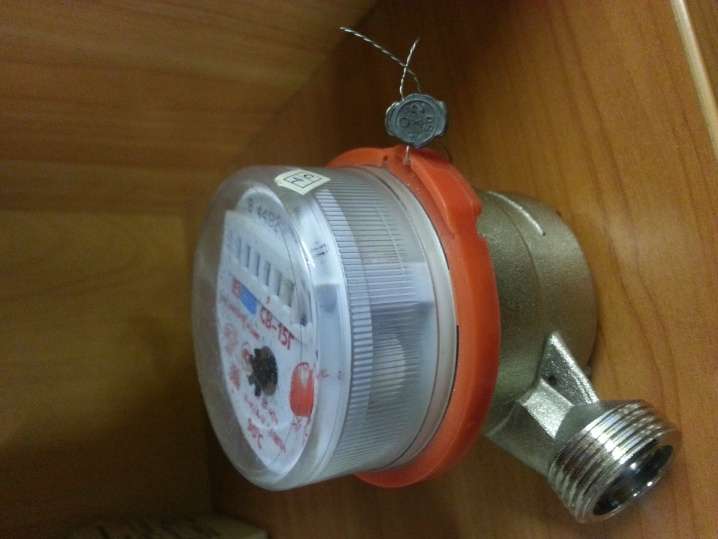

  1. Хорошо,конкретный пример: счетчик СВГ-15 после первичной поверки по выпуску из производства, в месте предусмотренном от несанкционированного доступа установлена пломба с клеймом(во вложении фото). Обязательно ли менять эту пломбу на свою при следующей поверки, если поверитель не вскрывал прибор. При положительных результатах поверки при первичной поверки это место опломбировали (согласно МИ 1592-99)после межповерочного интервала свои функции эта пломба не утратила, она наоборот несет информацию что прибор на протяжении всего срока эксплуатации не вскрывался. Объясните зачем обязательно менять эту пломбу при последующих поверках? Результаты поверки заносим в паспорт и удостоверяем подписью и оттиском поверительного клейма.
  2. Уважаемые форумчане! Как вы считаете, будет ли считаться нарушением если после периодической поверки, на местах предотвращающих доступ к узлам регулировки или элементам конструкции СИ, оставить заводские пломбы или пломбы предыдущей поверки если прибор не вскрывался при поверки. Если да то каким документом предписывается обязательное гашение этих пломб при поверки?
