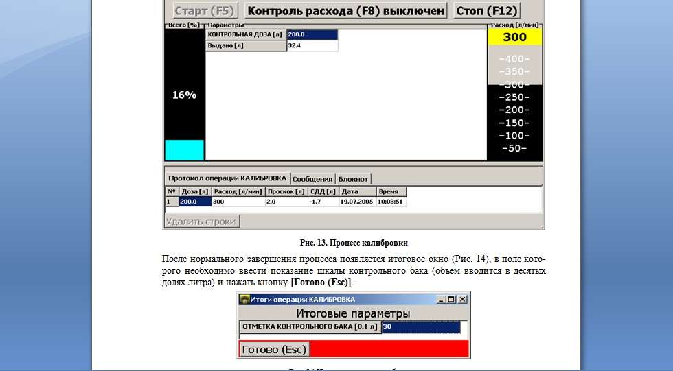

    Без ТО он довольно давно! Только на литромере меняли подшипники в этом году. Объясните как установить сдвиг 4 литра? Я все книги по МИГу перечитал, там кроме того как проводить "каллибровку" ничего не написано, при том что даже если ее проводишь, он все равно льет больше 4 литров. Делаем так же, как написано в инструкции

    Сделали мы так! Вот почему то при функции "каллибровка" при дозе 200 литров у нас идет перелив свыше 4 литров. Невозможно определить точное кол-во жидкости в контрольном баке. А при выдаче "дозой" он не переливает, но большая погрешность. Техничку читали, про такое ничего не нашли.

    Можно поподробнее написать, как проверить сдвиг дозирования. Насколько я понимаю, его надо настраивать путем закачки в мерник воды, и по линейке записывать данные в программу правильно? Или я ошибаюсь?
