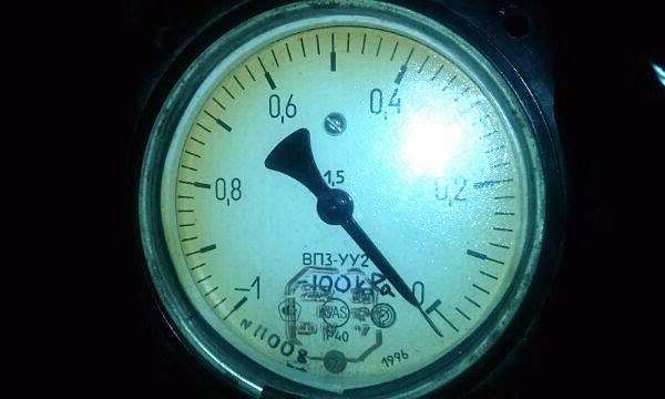

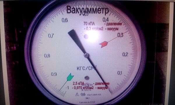

  1. Крик о помощи! На Вас-специалисты последняя надежда! Сразу оговорю,что наши метрологи и киповцы развели руками и ничего не комментируют по этому поводу. Суть проблемы в том,что на вакуумной установке используется вакуумметр -1,,,0 кгс/см2 (на табло наши метрологи нарисовали -100кПа). Испытание образцов было проведено на делении 0,3 при представителе (методику нарушили,но суть не в этом). Образцы по испытаниям провалились и поставщики продукции подали рекламацию,что испытываем мы не правильно и показания вакуумметра считываем не верно. По методике мы должны были создать разряжение не более 2,5кПа, поэтому в дальнейшем будет фигурировать данная величина Второй рисунок с красными надписями прислал поставщик. Объясняя,что мы испытывали на красной стрелке ,а нужно было испытывать на зеленой. Конечно,когда мы дали максимум давления,то их образцы выдержали испытания. Я перерыла уже весь интернет, но ничего конкретного не нашла. По нашей логике,то мы должны были испытывать на показателе 0,02 прибора, что соответствовало бы не более 2,5кПа.Но мы можеи ошибаться же Вопросы: 1- как правильно читать показания нашего вакуумметра? 2- если нужно создать разряжение не более 2,5кПа,то на каком значении должна стоять стрелка? 3- как это обосновать документально? ГОСТы ,ДСТУ, книги,хоть что-то официальное для подтверждения наших слов. Так как поставщики настаивают на своем,чтоб их продукция была годной.
