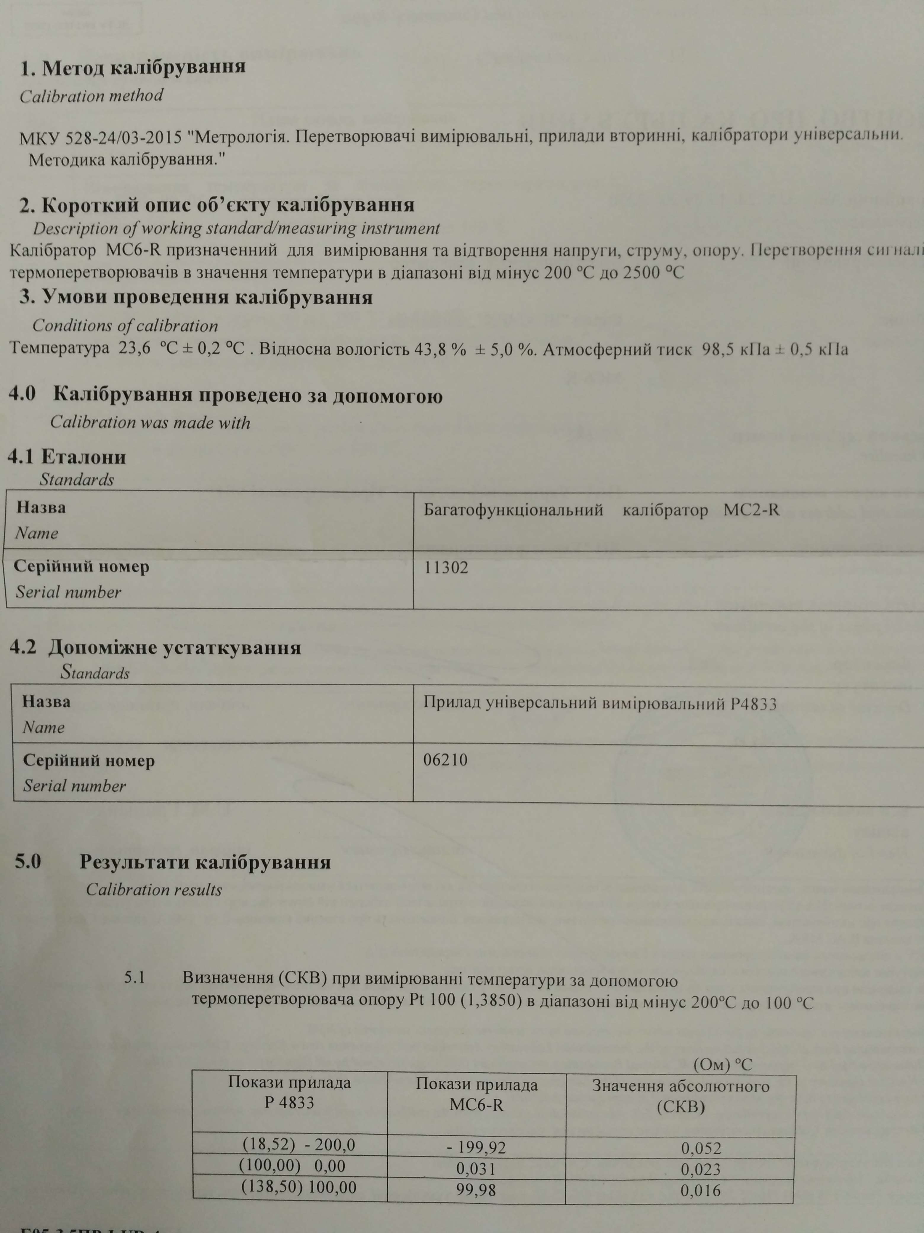

Доброго дня уважаемые метрологи! Хотелось бы обсудить с Вами полученное мной свидетельство калибровки каналов измерения и воспроизведения сигналов термопреобразователя сопротивления Pt 100 универсального калибратора Beamex MC6R. Фото страниц прилагаю. Украинский язык, но думаю разобраться не сложно. Меня в общем очень смущает использование как эталона калибратора Beamex MC2  который находится в линейке калибраторов этой фирмы на 2 позиции ниже и соответственно имеет пределы погрешности (по техдо
