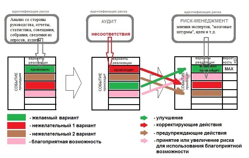

Получаем следующую структуру. (см. иллюстрацию к статье)
1. Событие имеет место быть в прошедшем, настоящем и будущем. Будущими событиями, которые возможно, предположительно произойдут, и занимается как раз Риск-менеджмент. События которые происходили ранее подвергаются различным анализам. Это например анализ со стороны руководства. События которые происходят в настоящем подвергаются исследованиям в процессе аудитов (проверок).
2. Событие имеет варианты реализации. Каждый вариант реализации имеет свою вероятность. Для удобства я расположил сверху вниз по степени вероятности. Значит на верхнюю строчку ложатся реализованные на практике, наиболее вероятные варианты. Далее, один из вариантов это желаемый нами. Вот только после этого остальные можно пометить как отрицательные (нежелательные, риск) и положительные (улучшаюшие, возможность).

Выявление событий и идентификация рисков
Стандарт как я уже упоминал, предлагает «однобокую» идентификацию, основанную на предполагаемых событиях (эксперты тут нужны), а также, надо полагать, возможно и на предвиденных событиях (экстрасенсы, ясновидящие и т.д. в помощь), которые возможно произойдут. Между тем, у нас уже есть идентифицированные экспертами (внешние аудиты, в т.ч. проверки органа по аккредитации) и неэкспертами (внутренние аудиты) несоответствия. Аудиты (проверки), являются не чем иным как идентификацией нежелательных вариантов событий реализовавшихся на практике (несоответствий). С несоответствиями проведены (или на стадии устранения предстоит провести) корректирующие мероприятия, добились или не получилось реализации желаемого варианта (устранили или не получилось устранить несоответствия). Но при анализе и оценке несоответствий по предлагаемой схеме, так как предлагает Риск-менеджмент, мы найдем понимание как устранить, или мы выявим вариант для улучшения (тут больше подходит термин «укрепление») или реализации благоприятной возможности.
Но и это ешё не всё. У нас есть ещё идентифицированные события. Статистика какая-либо задокументированная, события, которые отмечались или рассматривались на совещаниях и собраниях, сведения из опросов заказчиков, клиентов, поставщиков - всё это важно. Не значимые события как правило не документируются. Все важные события полезно будет проанализировать и оценить, дабы выяснить как они реализуются сейчас и каковы прогнозы вариантов реализации.
На иллюстрации к статье показаны три варианта идентификации риска. Старт идентификации может быть любым. Но для выработки правильного действия в любом случае придется оценивать состояние события на текущий момент (вот для этого и придется внимательно изучить, то что в ISO 31000 называется контекстом) и желательно состояние в прошлом, дабы получить динамику развития события.

Мероприятия по воздействию
Мероприятия по воздействию. Включают корректирующие, предупреждающие, улучшающие действия и реализация благоприятной возможности. Корректирующие действия – это мероприятия направленные на уменьшение вероятности нежелательного, реализовавшегося на практике, варианта события (несоответствия). Предупреждающие – направленные на уменьшение вероятности нежелательного возможного варианта события. Улучшающие действия - это мероприятия направленные на увеличение вероятности желаемого возможного варианта события. Новые возможности - это мероприятия направленные на увеличение вероятности варианта события ведущего к реализации благоприятной возможности.
