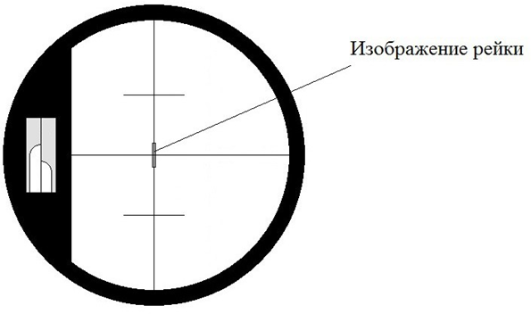

Предположим, что используются нивелир Н-3 и нивелирная рейка РН-3-3000.
Длина нивелирной рейки, исходя из обозначения, равна 3 м. Нетрудно посчитать, что угловой размер рейки на расстоянии 1 км будет составлять 10,3'. Угол поля зрения нивелира Н-3 по вертикали составляет 1º 20', что почти в восемь раз больше углового размера рейки, расположенной на расстоянии 1 км от нивелира. То есть, реализуя на деле принцип вычисления погрешности нивелира, заложенный в рассматриваемой поверочной схеме, в поле зрения нивелира мы увидим картину, приведенную на рисунке 1.
Рисунок 1 — Поле зрения нивелира Н-3 и изображение в нем нивелирной рейки, расположенной на расстоянии 1 км от нивелира
Нетрудно догадаться, что провести какие-либо отсчеты по рейке в данном случае не представляется возможным, что полностью опровергает требования, предъявляемые к нивелирам рассматриваемой поверочной схемой.

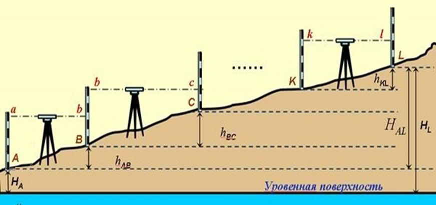

Для передачи высот на большие расстояния применяют нивелирование с нескольких станций, связанных между собой общими точками. Такое нивелирование называют нивелирным ходом (рисунок 3).
Рисунок 3 — Нивелирный ход
Превышение между точками А и L будет равно алгебраической сумме промежуточных превышений:
hАL = hАB+hBC +...+ hKL ,
Зная отметку одной из точек, например НA, можно всегда вычислить отметку точки L:
H L= H A+(±hАL ) ,

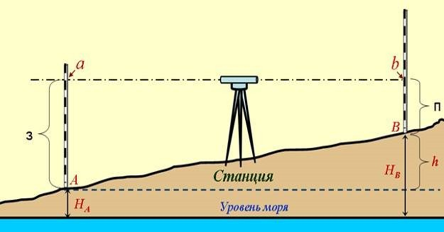

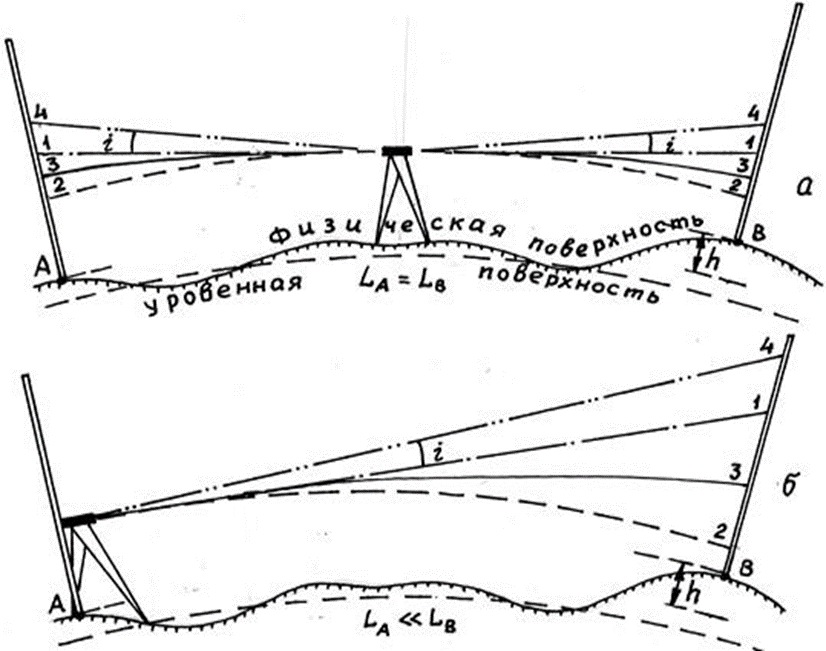

1. Влияние кривизны Земли
На физической поверхности Земли на расстоянии L находятся точки А и В, превышение между которыми равно h (рисунок 4).
Рисунок 4 — Влияние кривизны Земли, атмосферной рефракции и невыполнения главного условия нивелира на точность нивелирования
Установим нивелир точно посредине между точками А и В и возьмём отсчёты по рейкам, полагая, что световой луч (1) в направлении визирной оси распространяется в атмосфере прямолинейно. Для правильных отсчётов по рейкам следовало бы потребовать, чтобы световой луч проходил по уровенной поверхности, определяемой высотой прибора, т.е. по пути (2). В этом случае превышение между точками будет соответствовать истинному его значению:
hист=З2−П 2 ,
где З2 и П2 — отсчеты по задней и передней рейкам соответственно при условии прохождения визирного луча по уровенной поверхности.
На самом деле мы имеем:
h1 =З1− П 1 ,
Очевидно, что для симметричной схемы, изображенной на части «а» рисунка 4, погрешности в отсчётах по рейкам ∆З1 = З1 – З2и ∆П1 = П1 – П2, определяемые влиянием кривизны Земли, будут одинаковыми, поскольку LA = LB. Следовательно:
h=( З2+Δ З1 )−( П 2 +Δ П 1)=З2− П 2=hист ,
То есть погрешность нивелирования, обусловленная кривизной земли может быть полностью исключена из результатов измерений посредством выполнения нивелирования методом «из середины».
При нивелировании вперёд, изображенном на части «б» рисунка 4, значение ∆З1 значительно меньше значения ∆П1, в связи с чем погрешность ∆П1практически полностью входит в значение измеренного превышения.
Величина погрешности k из-за кривизны Земли в отсчёте по рейке, находящейся на расстоянии L от нивелира, может быть оценена по формуле:
где R – радиус Земли.
Из всего сказанного следует однозначный вывод о том, что составляющая погрешности нивелирования, обусловленная влиянием кривизны Земли, может быть исключена из результатов измерений путем выполнения определенных правил нивелирования. Но главное — это то, что данная составляющая погрешности ни коим образом не относится к поверяемому нивелиру и к его метрологическим характеристикам, которые необходимо определять в процессе поверки.
2. Влияние рефракции атмосферы
Рассмотрим снова рисунок 4. Визирные лучи (3), проходя в атмосфере через слои воздуха, имеющие разную плотность, искривляются, отклоняясь в сторону земной поверхности. Составляющая погрешность в отсчёте, обусловленная влиянием атмосферной рефракции, rЗ
= (З3 – З2 ), rП = (П3 – П2), может быть оценена по приближённой формуле:
При нивелировании из середины (при симметричной схеме) rЗ = rП , т.е. эти составляющие погрешности исключаются из значения полученного превышения, а при нивелировании вперёд rЗ значительно меньше rП, что приводит к увеличению погрешности в определении превышения, обусловленной влиянием атмосферной рефракции.
Необходимо отметить, что данная составляющая погрешности превышения так же, как и влияние кривизны Земли, не имеет никакого отношения к нивелиру.
3. Невыполнение главного условия нивелира
Если в нивелире не выполняется главное условие, т.е. после установки нивелира в рабочее положение визирный луч (4) займет не горизонтальное положение (рисунок 4), а будет отклонен от него на угол i, то отсчёты по рейкам будут равны З4 и П4.
Разности отсчётов (З4 – З1) и (П4 – П1) характеризуют погрешность из-за невыполнения главного условия нивелира. Её величина может быть оценена по формуле:
где ρ = 206265"; L — длина измерительного плеча.
При нивелировании из середины, при использовании симметричной схемы измерений, погрешности в отсчётах по рейкам из-за невыполнения главного условия нивелира будут одинаковыми и исключаться в разности отсчётов. При нивелировании вперёд превышение будет содержать систематическую погрешность, если визирная ось зрительной трубы не будет при измерениях совпадать с горизонтальной плоскостью.
Суммируя сказанное, сделаем следующий вывод: при нивелировании из середины влиянием кривизны Земли, рефракцией атмосферы, остаточным невыполнением главного условия нивелира, как систематическими погрешностями, можно пренебречь (при соблюдении требований, установленных методикой измерений)

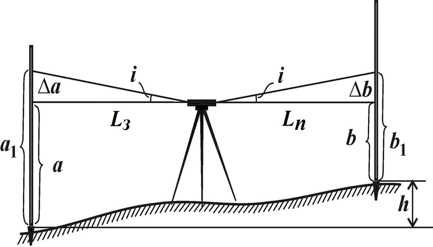

Рисунок 5 — Геометрическое нивелирование на станции (плечи равны)
На рисунке 5 мы видим, что нивелировка проводится методом "из середины", то есть соблюдается условие равенства плеч (Lз = Lп). Очевидно, что вследствие наклона визирной оси на угол i, вместо верных отсчетов a и b будут прочтены отсчеты a1и b1. Вследствие равенства расстояний до реек ошибки в обоих отсчетах будут одинаковыми, Δa = Δb. Вычисленное при этом превышение будет равно:
h=a1−b1=(a+Δa)−(b+Δb)=a−b,
То есть вычисленное превышение будет свободно от погрешности, вызванной несоблюдением главного условия нивелира.
Но в реальности, зачастую, по разным причинам невозможно выдержать равенство плеч, что проиллюстрировано на рисунке 6.
Рисунок 6 — Геометрическое нивелирование на станции (плечи не равны)
Очевидно, что в данном случае Δa ≠ Δb, а значит отклонения в отсчетах по рейкам невозможно полностью исключить из расчетов и значение превышения между точками не будет свободным от влияния невыполнения главного условия нивелира. Тем не менее в инструкциях по нивелированию, в частности в ГКИНП 03-010-03, а так же в методике поверки МИ БГЕИ 07-90 регламентируется значение угла i, ограниченное 10''. Очевидно, что чем меньше это значение, тем меньше будет значение погрешности нивелирования на станции, а следовательно и на 1 км двойного хода. Значение погрешности нивелирования также минимизируется программой измерений, в которой предусматривается четное количество станций, чередование неравенства плеч, а также предельную величину неравенства плеч на станции. Так же очевидно, что знание конкретного значения угла i и разницы в длине плеч на станции позволит нивелировщику вычислить поправку к вычисленному значению превышения между точками, при условии, конечно, если значение угла i будет стабильным во времени.

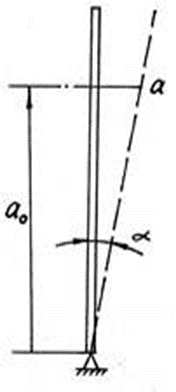

6. Погрешность в отсчёте из-за наклона рейки
На рисунке 7 изображено влияние наклона рейки на погрешность отсчета.
Рисунок 7 — Влияние наклона рейки на точность отсчета
Из рисунка 7 очевидно, что чем больше наклон рейки, тем больше будет и погрешность отсчёта. Предположим, что рейка отклонилась от вертикального положения на угол α. Визирный луч находится на высоте ао, соответствующей вертикальному положению рейки. Из- за наклона по рейке читается отсчёт а. Погрешность из-за наклона рейки может быть получена по формуле:
а превышения на станции – по формуле:
Предположим, что α = 1о (ρ = 57,3о), ао= 2000 мм. Тогда ∆hH= 0,43 мм. Для частичного устранения погрешности, возникающей из-за наклона рейки, при техническом нивелировании и нивелировании средней точности при больших отсчётах по рейке, реечник выполняет качание рейкой в направлении наблюдателя с переходом через вертикальное положение. Наблюдатель при этом фиксирует минимальный отсчет.
При точном и высокоточном нивелировании используют нивелирные рейки, снабжённые круглым или цилиндрическим уровнем. В этом случае реечник удерживает рейку или закрепляет её с помощью рейкодержателя в вертикальном положении по показанию уровня, что позволяет исключить погрешность в отсчете из-за наклона рейки.

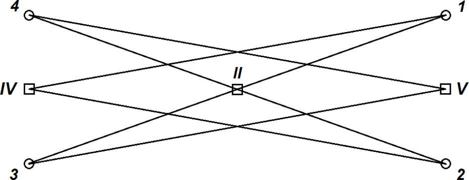

Начнем с того, что, в соответствии с требованиями ГОСТ 10528, полевой стенд для испытаний нивелиров должен включать в себя нивелирную сеть, образующую на местности фигуру в виде прямоугольника с размерами сторон а ≈ 100 м и b ≈ 30 м, вершины которого закреплены реперами. На каждом репере неподвижно и вертикально устанавливают нивелирные станции. Станцию II (рисунок 8 располагают в центре фигуры, станции I и III - на продольной оси примерно в 10 м по обе стороны от станции II. Станции IV и V (рисунок 9) располагают примерно в 50 м по обе стороны от станции II.
Рисунок 8 — Схема полевого стенда (часть 1)
Рисунок 9 — Схема полевого стенда (часть 2)
Со станций I, II, III и станций II, IV, V прокладывают два замкнутых нивелирных хода, нивелируя точки в последовательности 1-2-3-4-1 и набирая прямой ход длиной около 1 км.
Затем в обратных ходах осуществляют нивелирование точек в последовательности 1-4-3-
2-1.
После проложения нивелирных ходов получают невязки в прямом и в обратном fобр ходах
и вычисляют среднюю квадратическую погрешность измерения превышений на 1 км двойного хода. Под невязкой хода понимают отклонение измеренной нивелиром суммы превышений от теоретического значения, равного нулю.
Как видно из приведенных выше схем, на всех пяти станциях нивелирования строго соблюдается условие равенства плеч, а это значит, что большая часть из влияющих на погрешность нивелирования факторов исключается из результатов измерения превышений на полевом стенде. Более подробно этот факт описан в таблице 1.

Здесь необходимо уделить внимание такому аспекту, как определение предела разрешения зрительной трубы, напрямую зависящего от ее увеличения ГХ, которое определяется с помощью динаметра Рамсдена. На рисунке 10 представлена оптическая схема, включающая в себя собственно зрительную трубу оптического прибора и динаметр Рамсдена.
Рисунок 10 — Схема определения увеличения зрительной трубы оптического прибора
Смысл действий, производимых для определения увеличения зрительной трубы оптического прибора, сводится к установлению соотношения физического размера диаметра объектива оптического прибора и диаметра объектива, наблюдаемого в поле зрения динаметра через окуляр зрительной трубы, настроенной на бесконечность. То есть увеличение зрительной трубы может быть рассчитано по формуле:
где D — физический диаметр объектива зрительной трубы; D' — диаметр объектива зрительной трубы, измеренный по шкале динаметра.
