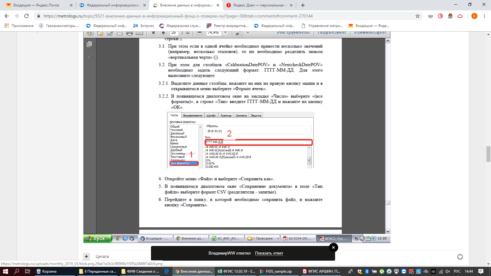

  2. Я формат меняю в ручную выбираю: - формат ячеек - все форматы - набираю ГГГГ-ММ-ДД - сохраняю - но потом при сохранении в формат CSV и кодировке в UTF-8 (без BOM) снова проверяю, а там опять дата с точками.

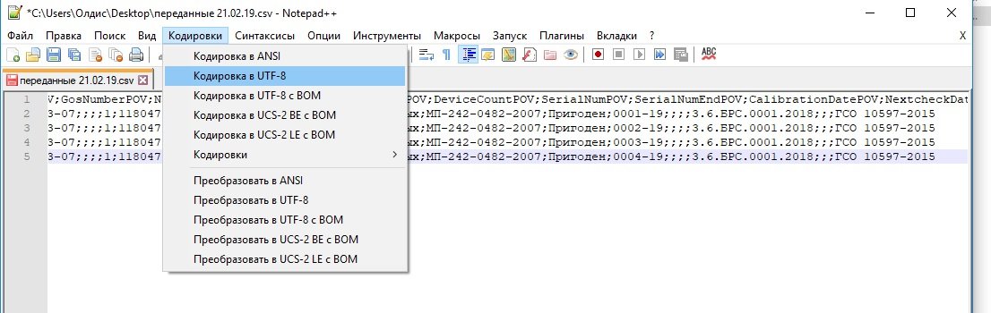

  6. Хотя нет почему то в Notepad++ d в списке нет UTF-8 без BOM, а просто UTF-8. Я скрин прикреплю и сам файл как пример, посмотрите может я что то не так сделал? переданные 21.02.19.csv
  7. Здравствуйте. Вроде документ кодируется в UTF-8, но при загрузке выдает ошибку о том что неверная кодировка. Делаю по инструкции. Может кто подскажет как правильно?
