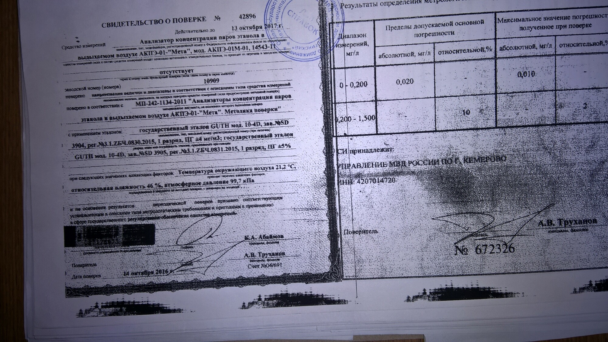

Но как, по каким признакам свидетельства поверки за 2016 г. вы узнали что это ФБУ «Кемеровский ЦСМ»? По каким признакам свидетельства, фамилий?

Если это указана первичная поверка, то последующие должны вноситься в документацию прибора. Как минимум 2016г, пока есть место. В данном случае предоставлен отдельный документ.

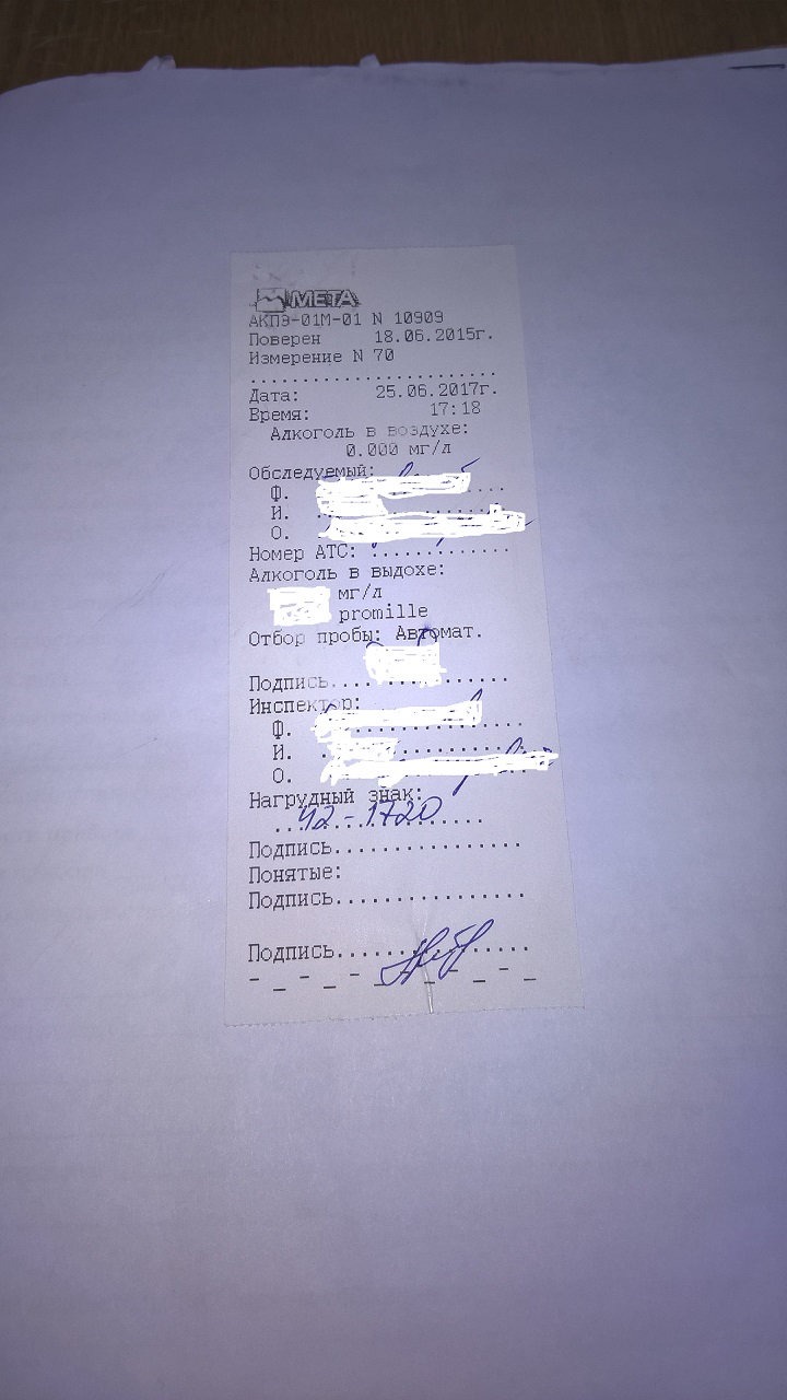

А кто-нибудь может сказать, почему такая разница между чеком и ксерокопией свидетельства в плане даты проведения поверки?

Здравствуйте. Все, форумский карантин прошел... Ближе к делу. Наклейка со штрих-кодом есть но она не читаемая (плохая ксерокопия, заверенная в канцелярии ГИБДД). Более лучшую копию я так и не добился. Да, это алкотестер. Вопрос возник когда я изучил чек, выданный алкотестером - там дата поверки 18.06.2015, а дата продувки 25.06.2017. Т.е. прошло чуть более 2-х лет. По методики проверки МП-242-1134-2011, по моему есть обязанность вносить в память алкотестера дату последней проверки. По данным свидетельства я ничего так и не нашел. Прилагаю скрины свидетельства и чека. Если у кого то есть какие-то мысли по данной ситуации, было бы полезно услышать! За ранее спасибо!
В ФИФ ОЕИ информации нет, ни по заводскому номеру прибора 10909, ни по номеру свидетельства о поверке 42896. Оттиска клейма нет. Что еще можно предпринять?
здравствуйте! Имею на руках ксерокопию свидетельства о поверке прибора, на котором не различить какая организация проводила поверку. Из читаемой информации: 1. дата проведения поверки 2. Номер выданного свидетельства 3. Методика проведения 4. результаты Как узнать официально кто выдал свидетельство - куда и как делать запрос? Можно ли через сайт Гос. услуг?
