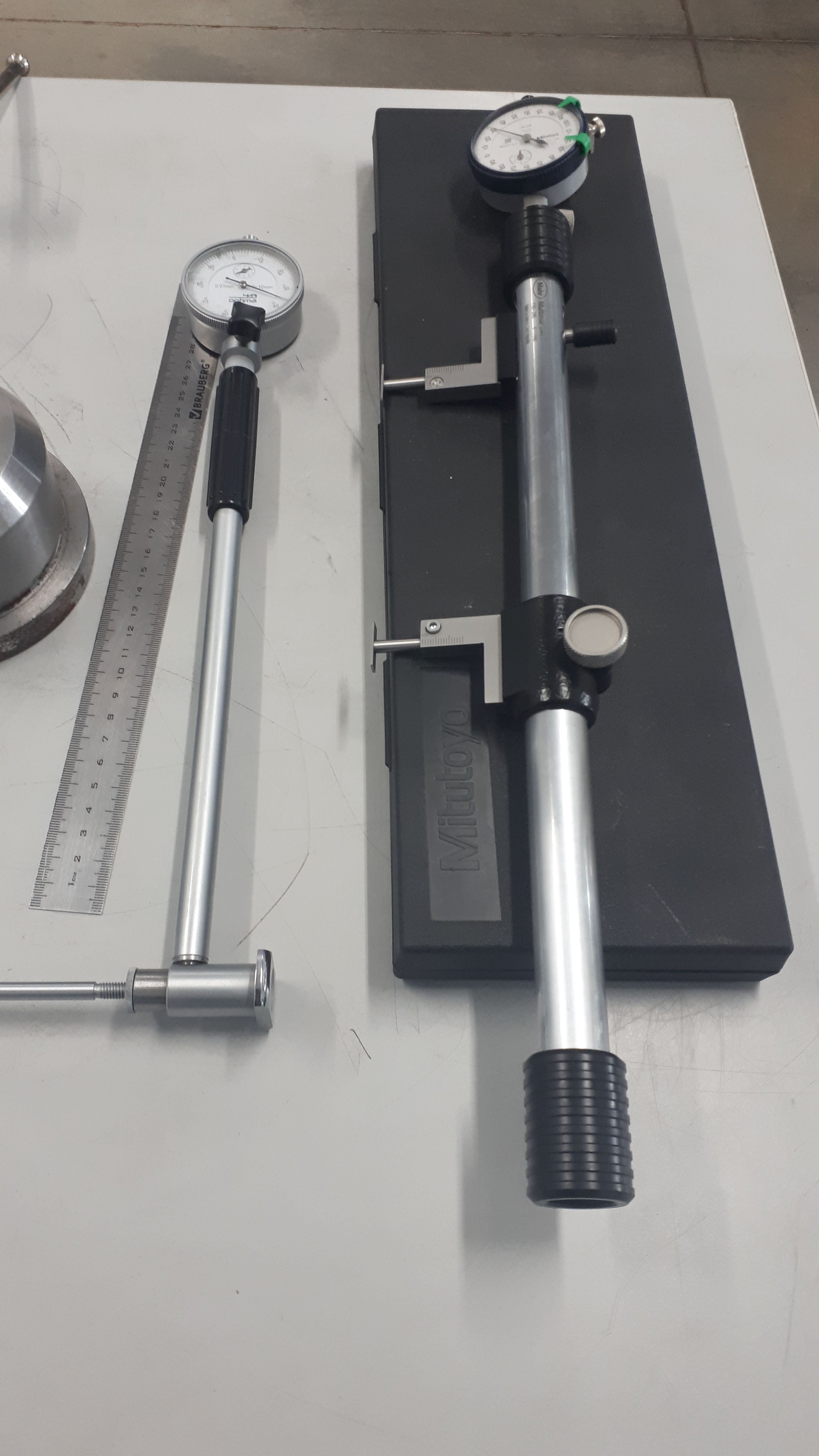

У нас в наличии нутромеры трехточечные MAHR. Есть один экземпляр 6-8 мм. При проверке по кольцу в разное время не устанавливается в "0" с чем это может быть связано? -

Благодарю за полезную информацию. Значит мои действия были правильными. -

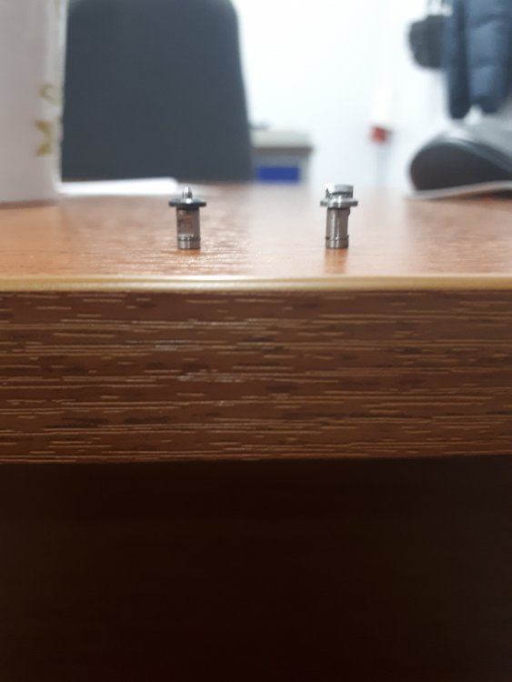

Вставки действительно маленькие, но они заказывались по каталогу MAHR. Я этим хотел сказать что, проверить прибор по рыбке не получится. Вставки на шаг 1.25-2. Они разные есть, те что на фото для внутренней резьбы. А так еще дюймовые и для наружной резьбы бывают. -

По рыбке можно проверить, вставки перевернуть на наружную резьбу и всё. Фото скину если не забуду. Ради интереса. -

Вставки призма и конус, но по мельче по сравнению с микрометром. Проверить тоже по мере-рыбке не получится, до конца не войдёт. Микрон ловить тоже смысла нет, предел погрешности самого прибора 0,01 мм это без ИЧ. -

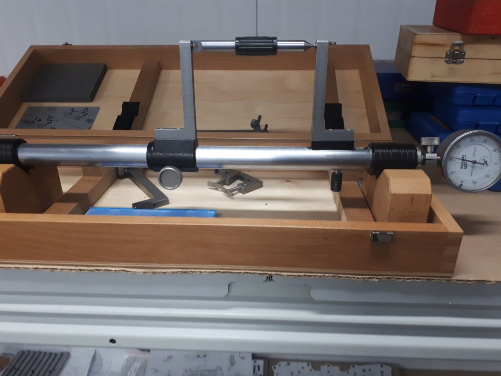

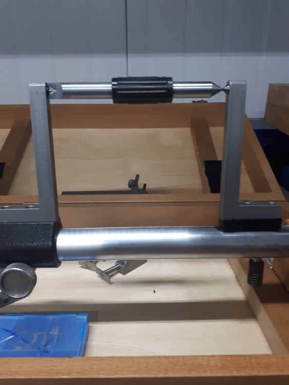

Пробовал с помощью концевых мер. И сравнивал результаты, при установки 0 с помощью МВМ и эталонов. Разница была 0,07 мм. Если по логике, то ответные детали, но только наружную резьбу измеряем теми же микрометрами МВМ. -

Вставки есть. Измерение относительное. Как выставить в номинал? К примеру. Имеем резьбу М85×2-6Н. Dср=83,701 +0,236/0. Правильно ли будет, установить на микрометре типа МВМ размер 83,701 и по нему установить 0 на приборе? -

Прибор универсальный Mahr multimar 844T. У кого есть опыт измерений внутренней резьбы? Как правильно выставить его для замера? -
