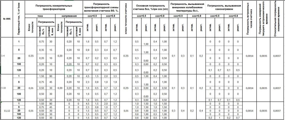

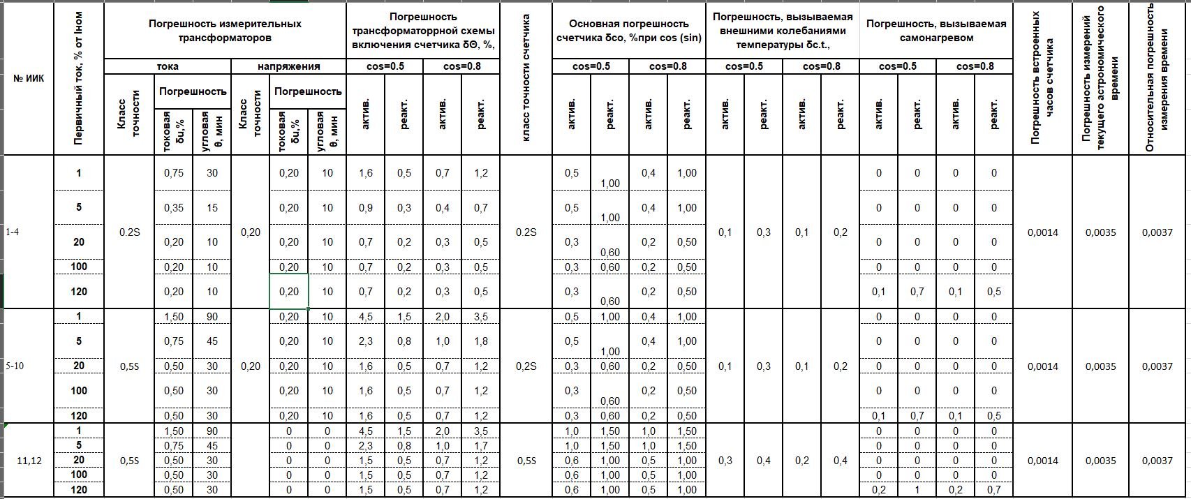

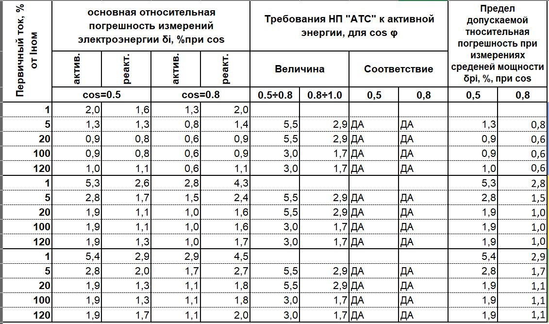

Как это печально, я сделала расчет с учетом потери напряжения в линии (согласна что его нужно учитывать, он у меня в другой таблице, но участвует в расчете). А вот что делать с дополнительными влияющими величинами, такими как потери напряжения в линии, влияние магнитного поля и т.д. При их включении в расчет очень повышается погрешность, особенно в пределах 1%Uном, да в этом пределе АТС не регламентирует его значение, но оно будет бросаться в глаза или не обращать на это внимание? Прилагаю свои таблицы расчетов. Да и еще вопрос расчет надежности делается в томе метрологического обеспечения, или тут только расчет погрешности? -

Делаю как раз по этим документам, интересует погрешности дополнительные не нужно учитывать, правильно? Согласно приложению 11.1 рассчитывается основная относительная погрешность ИИК, сюда не входят погрешности от влияющих величин (дополнительные погрешности). -

Мы проектируем новую подстанцию с АИИУСКУЭ. Требуется выполнить том Метрологического обеспечения. Сама этим занималась один раз в делеком 2010 году, теперь вот пытаюсь разобраться заново. Может есть у кого адекватный пример? У меня пример 2010 года. И еще вопрос про расчет основной относительной погрешности ИИК, при расчете учитываются: - Погрешность измерительных трансформаторов - Погрешность трансформаторрной схемы включения счетчика - Основная погрешность счетчика , - погрешность вызываемая внешнем колебанием температуры (от нормальных величин) - самонагрев счетчика - погрешность точности хода часов счетчика - погрешность измерения текущего времени ECGL - погрешность измерения текущего времени УСВВ В расчете не учитываются дополнительные погрешности от влияющих величин (такие как измерения напряжения, Изменение частоты в пределах ±2% .. Наносекундные импульсные помехи и т.д.)? Правильно же я все понимаю? И что должно еще входить в метрологическое обеспечение кроме расчета погрешности?
