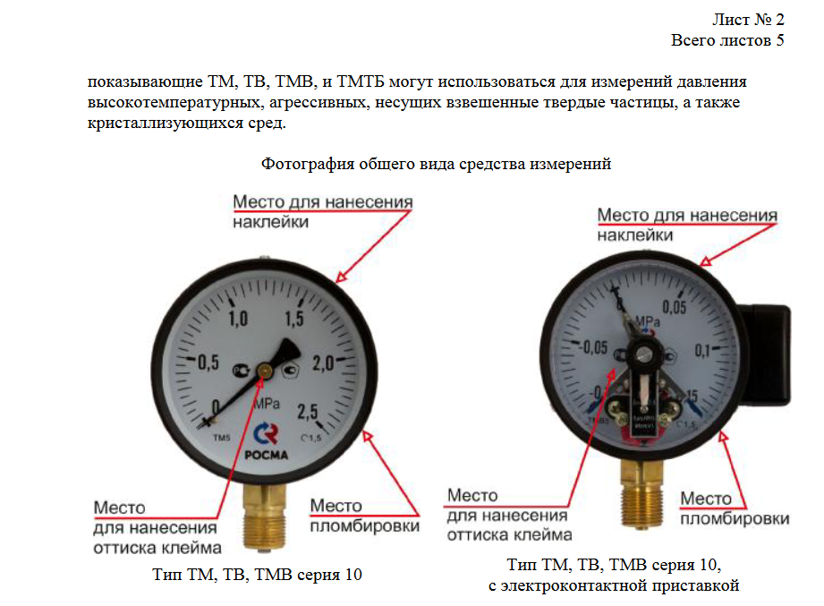

  8. У нас производство. Приказ №2510 "...Представление средств измерений на периодическую поверку до окончания установленного межповерочного интервала (далее - внеочередная поверка) осуществляется в случаях: - отсутствия подтверждения результатов поверки средств измерений в соответствии с действующим на дату ее проведения нормативным правовым актом, принятым в соответствии с законодательством Российской Федерации об обеспечении единства измерений; - повреждения или отсутствия пломб, обеспечивающих защиту от несанкционированного доступа к узлам настройки (регулировки) средств измерений, с вскрытием пломб, предотвращающих доступ к узлам настройки (регулировки) и (или) элементам конструкции средств измерений." Также в Приказе №2510 указано, "...В целях предотвращения доступа к узлам настройки (регулировки) средств измерений в местах, предусмотренных их конструкцией, по завершении поверки аккредитованным на поверку лицом устанавливаются пломбы, содержащие изображение знака поверки." Но в методике поверки нет указаний о пломбировке и ЦСМ их устанавливать не будет. Нужно ли манометры без пломб везти на внеочередную поверку и какая организация должна устанавливать пломбы в таком случае?
  9. Мне передают в эксплуатацию манометры, половина с пломбами половина без. ЦСМ пломбы не ставит на технические манометры, в методике поверки не указано, что поверитель обязан их установить. Поэтому возник вопрос, кто это должен делать и чем это регламентировано?
  10. Манометры ТМ6, ТМ5, в методике поверки и описании типа нет четкой конкретики по вышеуказанным вопросам.
  11. Добрый день! Подскажите пожалуйста какие есть актуальные документы, в которых регламентированы следующие моменты: 1.Кто устанавливает пломбы на манометры; должен ли ЦСМ менять пломбу после поверки манометра. 2.Каким методом присваивается заводской номер на манометры; обязательно ли набивать заводской номер на корпус или стекло. Допустимо ли приклеивание заводского номера на листочке скотчем. 3. Необходимо ли перед новой поверкой стирать старое клеймо.
