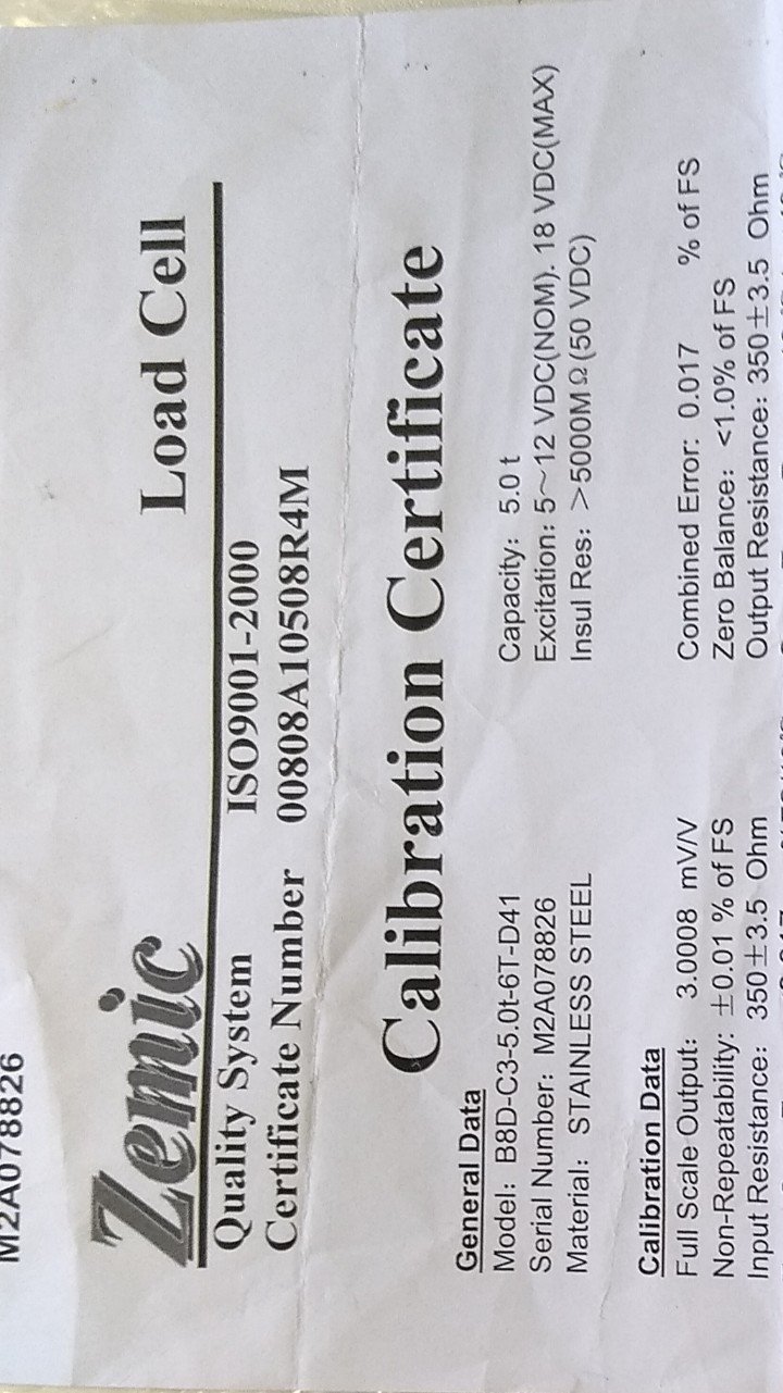

Добрый день.
Подскажите пожалуйста, как проверить исправность тензодатчиков Zemic B8D-C3-5.0t-6T-D41?
У нас емкость установлена на трех опорах, под опорами вышеуказанные датчики.
Датчики соединены через балансировочную коробку и дальше в весовой индикатор CAS CI 1560A.
После калибровки весовой системы - обнаружили, что вес отображается неверно (как будто работает только один тензодатчик).
Заменили все три тензодатчика на новые - все работает.
Хотели бы до отправки неисправных тензодатчиков поставщику, как-то удостовериться, что они действительно неисправны, а не мы что-то делали неправильно.
Что мы могли проверить имеющимися у нас средствами:
1. Сопротивление входное и выходное - соответствует паспортным 350 (+/-3,5) Ом.
