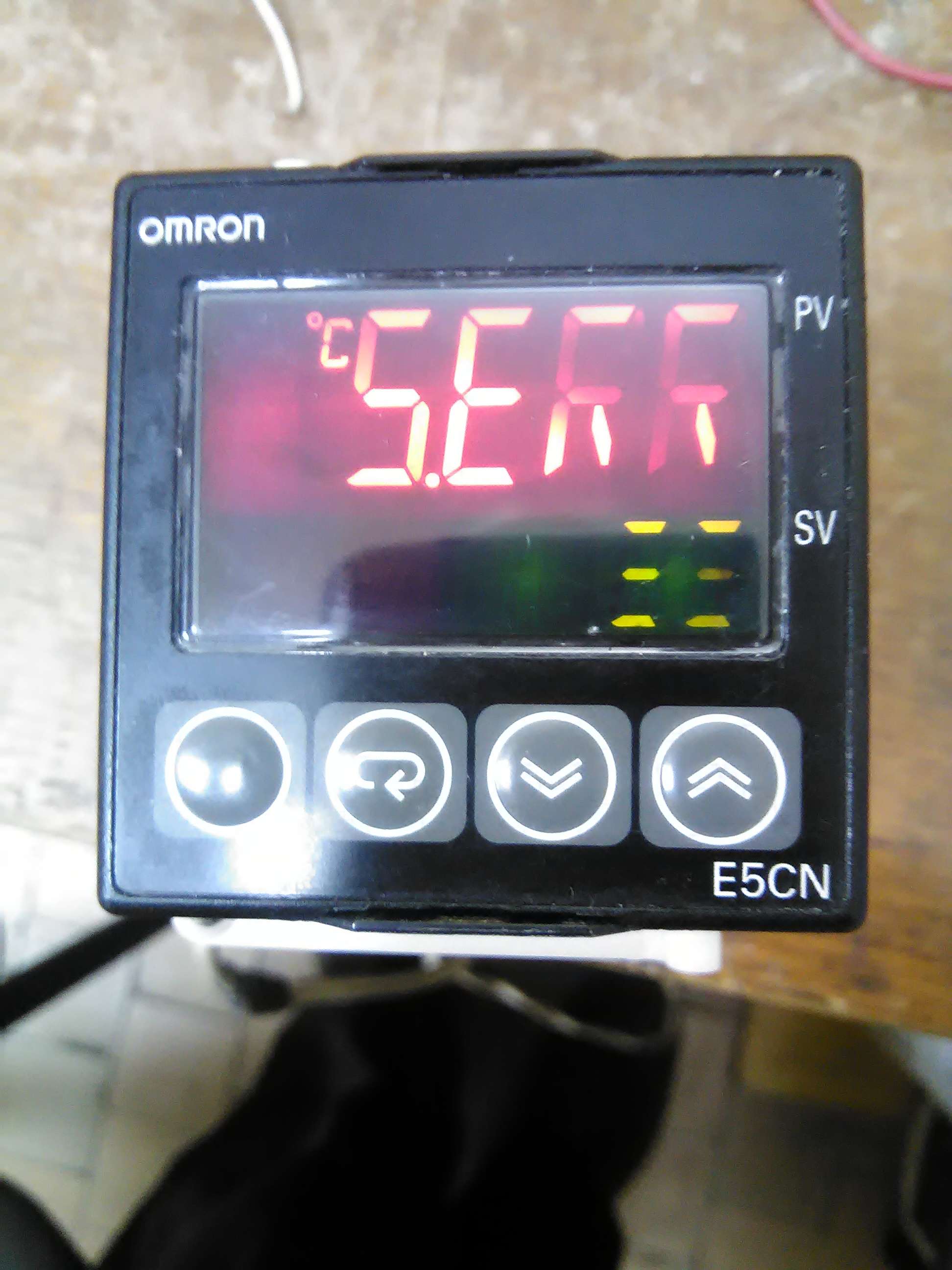

    Спасибо за ответ. Если имеется ввиду купить новый прибор, то он стоит на данный момент 10000-12000 руб у разных поставщиков. Если можно купить сам ЖК индикатор и контактные пластинки к нему , подскажите где. Буду весьма признателен.

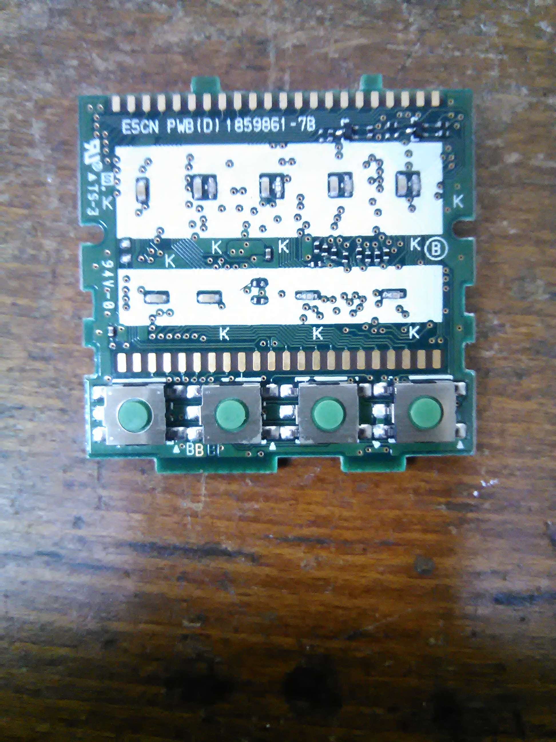

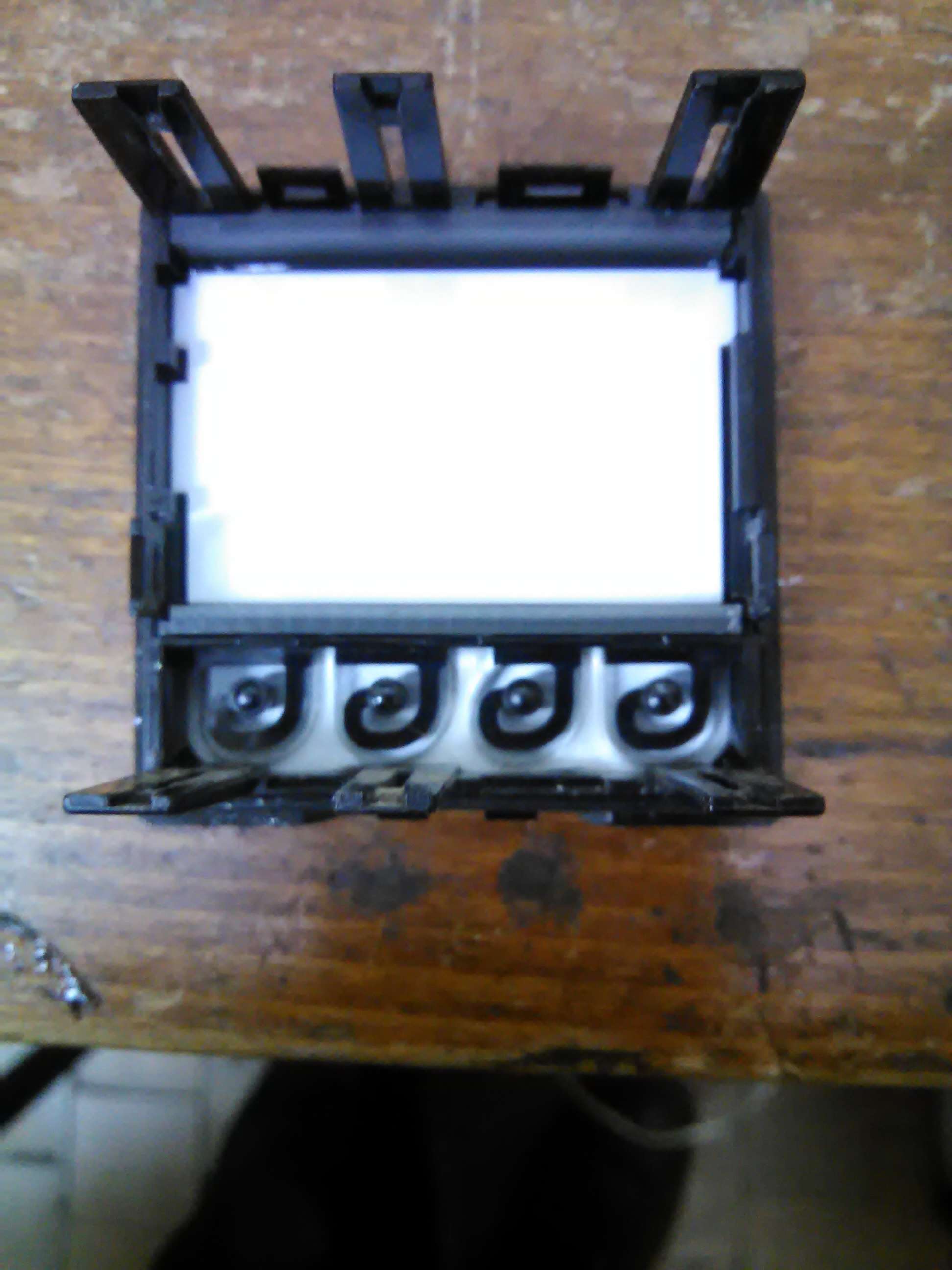

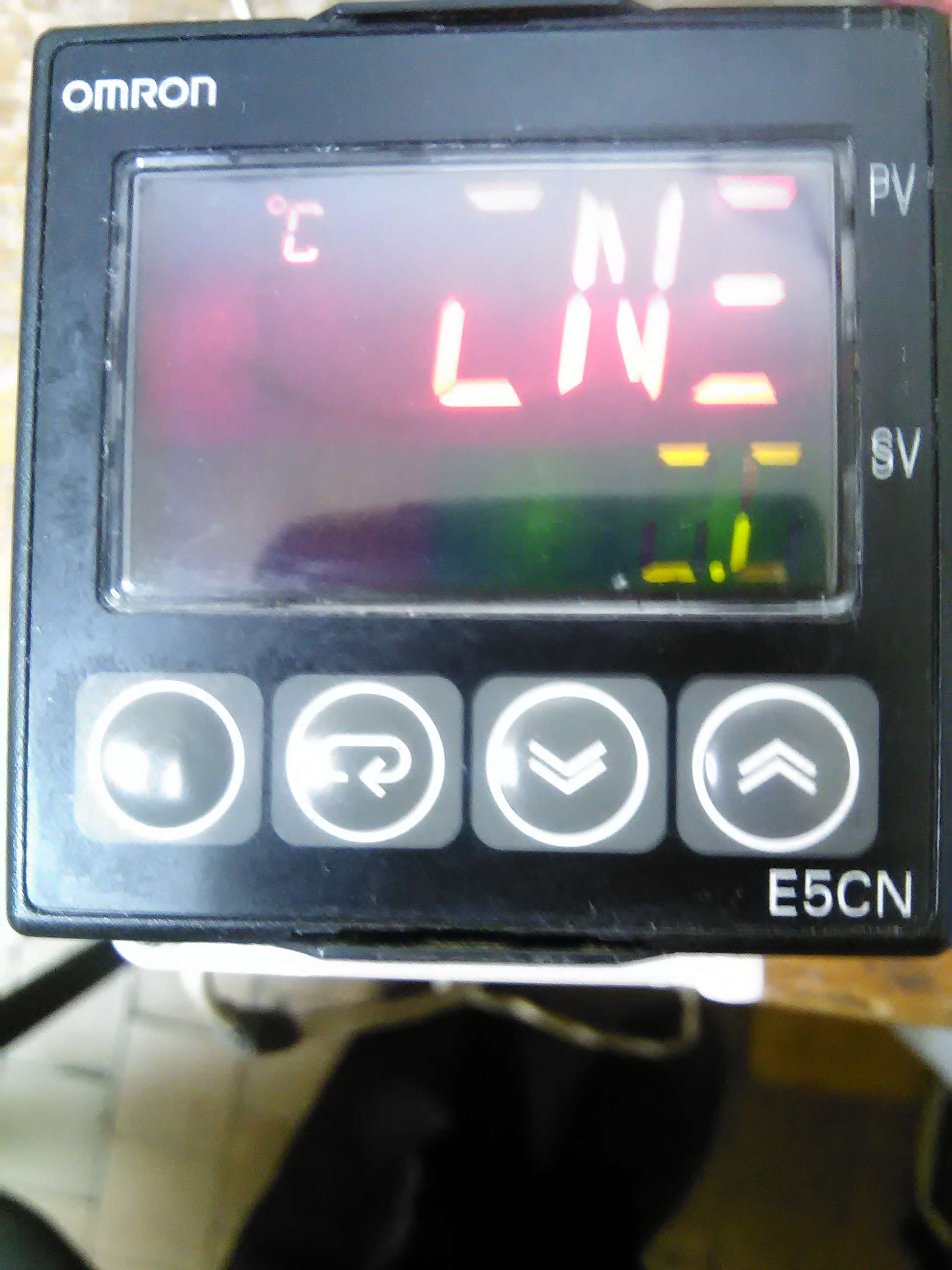

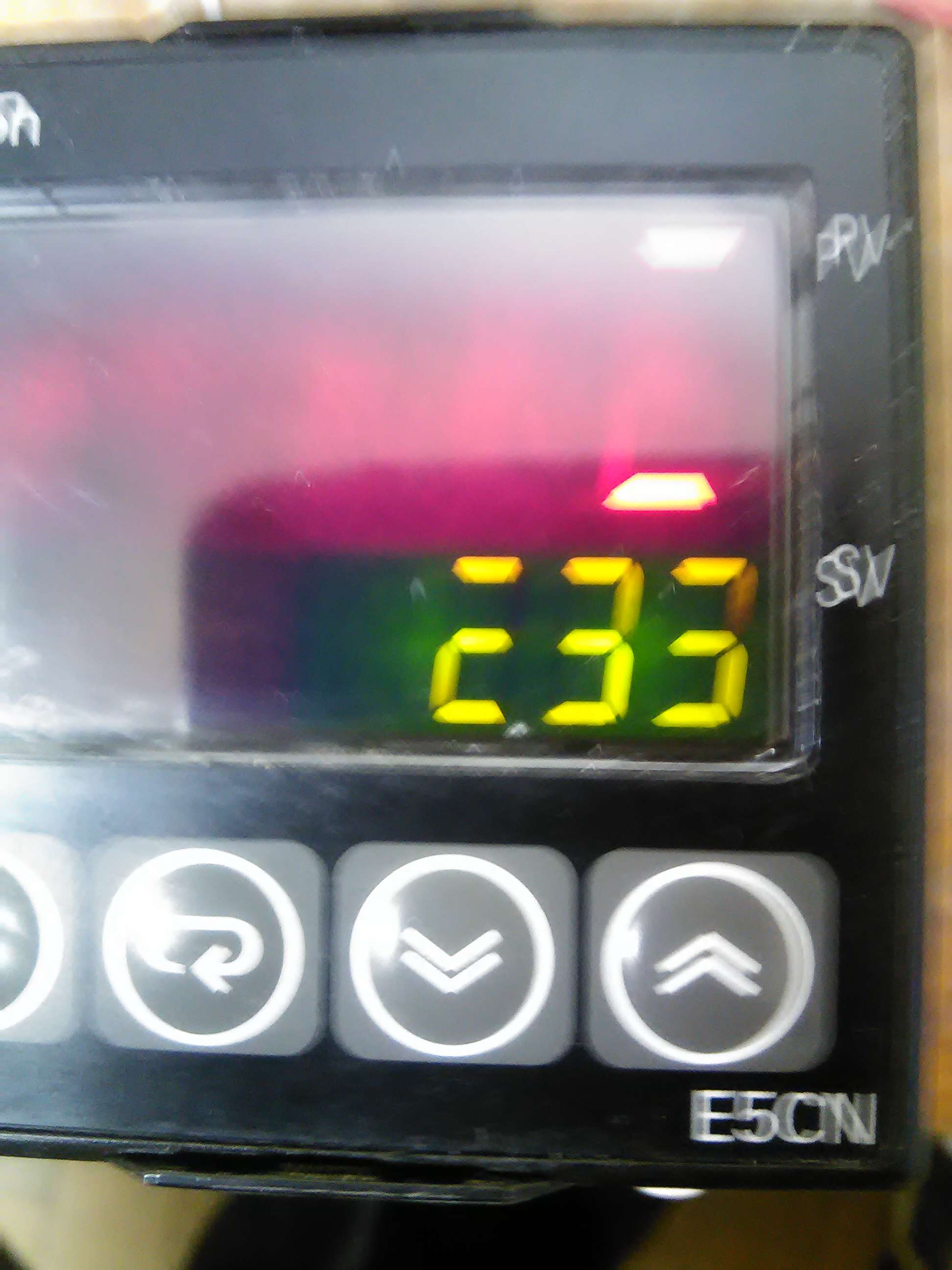

    Ремонт терморегулятора OMRON E5CN
    Индикатор прибора жидкокристаллический. На плате индикации есть светодиоды, но они для подсветки. На фото видны контактные площадки на плате индикации и на другом фото видны контактные "резинки" с графитовыми контактами.
  5. Уважаемые коллеги, есть терморегулятор OMRON E5CN, у него на индикаторе светятся не все сегменты. На плате индикации контактные площадки вроде бы все целы, и контактные "резинки" тоже. Если у кого-нибудь есть опыт восстановления индикации, прошу поделиться Буду весьма признателен.

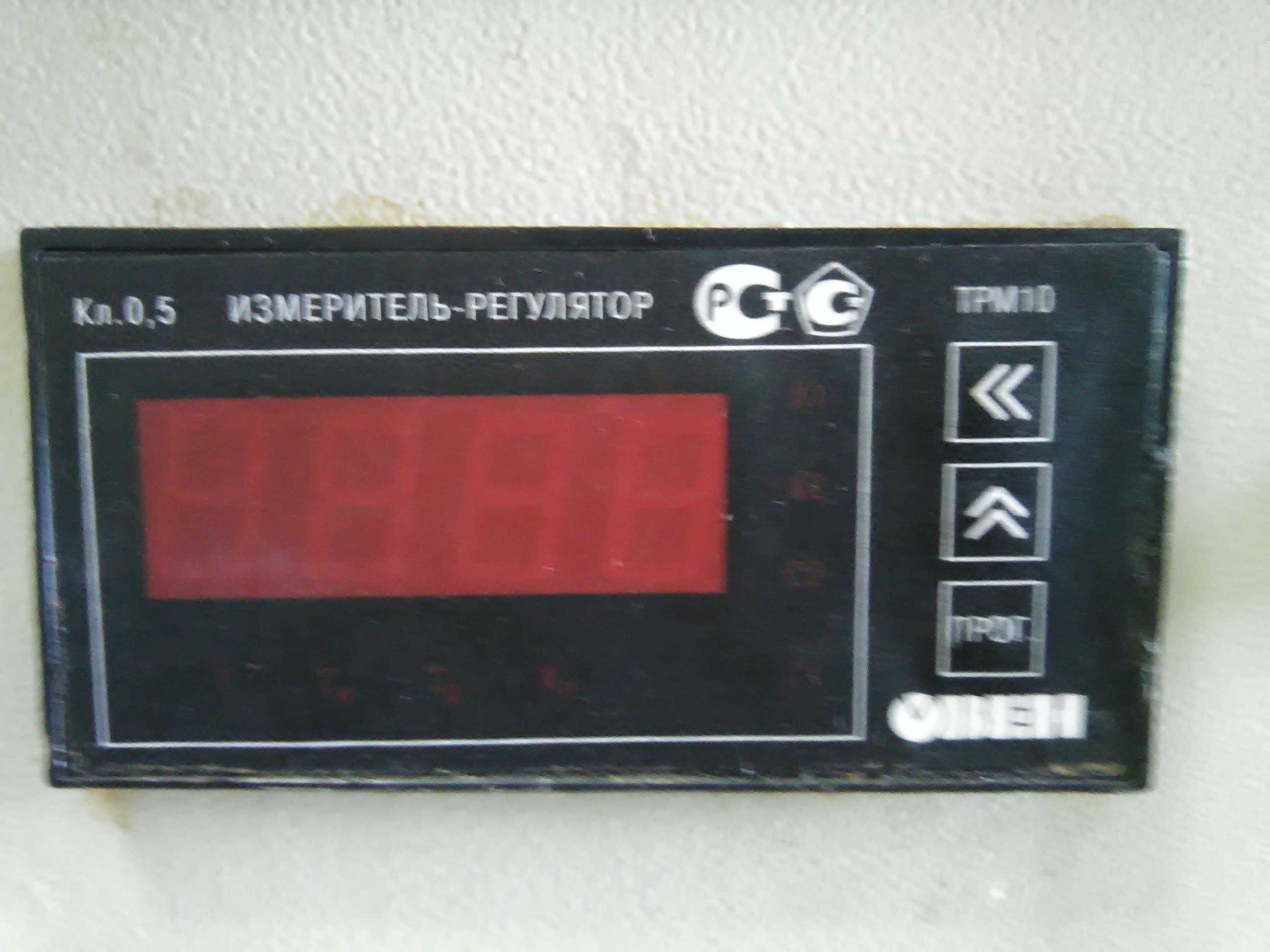

    Измеритель-регулятор ТРМ10
    Мне эта фраза не понятна. У меня было много ТРМов и ни один из них не врал будучи исправным и правильно смонтированным. Я могу предположить, что у Вас используется релейный выход и Вы видите не устоявшуюся температуру, а "заброс". Т.е. при достижении температуры уставки реле выключает нагрев, но нагреватели продолжают отдавать тепло в полезный объем шкафа. При мощности 2,5 кВт заброс в 10 градусов вполне нормален. Термоизоляция у шкафа хорошая, поэтому он будет долго остывать до нужной температуры. Обратите внимание на индикацию. Если при температуре больше уставки индикатор нагрева не горит и реле выключено, то это нормальная работа ТРМ. Дождитесь установившегося режима. Если же Вы контролируете температуру в шкафу по термометру и ТРМ показывает 105, а термометр 115, то ищите ошибки в монтаже. У Вас или не те провода применены, или не тот тип термодатчика выставлен. Большое спасибо за ответ, монтаж прибора не менялся со времени его установки, индикация показывает тип датчика 04.11 (термопара ХК) как и указано в паспорте на шкаф.Насчет инерционности температуры понятно, выжидал 1,5 часа после включения шкафа.
  8. Уважаемые коллеги, в лаборатории имеется электрошкаф "СНОЛ-3,5.3,5.3,5/3,5-И4М". Его характеристики: IP20 220в 2кВт 350град выпуск 2001 года.В нем в качестве контроллера стоит Измеритель-регулятор ТРМ10. Его нижняя уставка 104,3 град, верхняя уставка 105,0 град, а реальная температура в шкафу 115 град. Хочу его перенастроить, но Руководство по эксплуатации этого ТРМ10 утеряно, пробовал перепрограммировать(ввести смещение) по Руководству к новым ТРМ10, но пароли для входа в параметры А и b не принимаются прибором. Если у кого-то есть "Руководство по эксплуатации" именно для такого прибора ТРМ10, прошу его скинуть мне. Буду весьма признателен. Фото Электрошкафа и Измерителя-регулятора ТРМ10 прилагаю.
