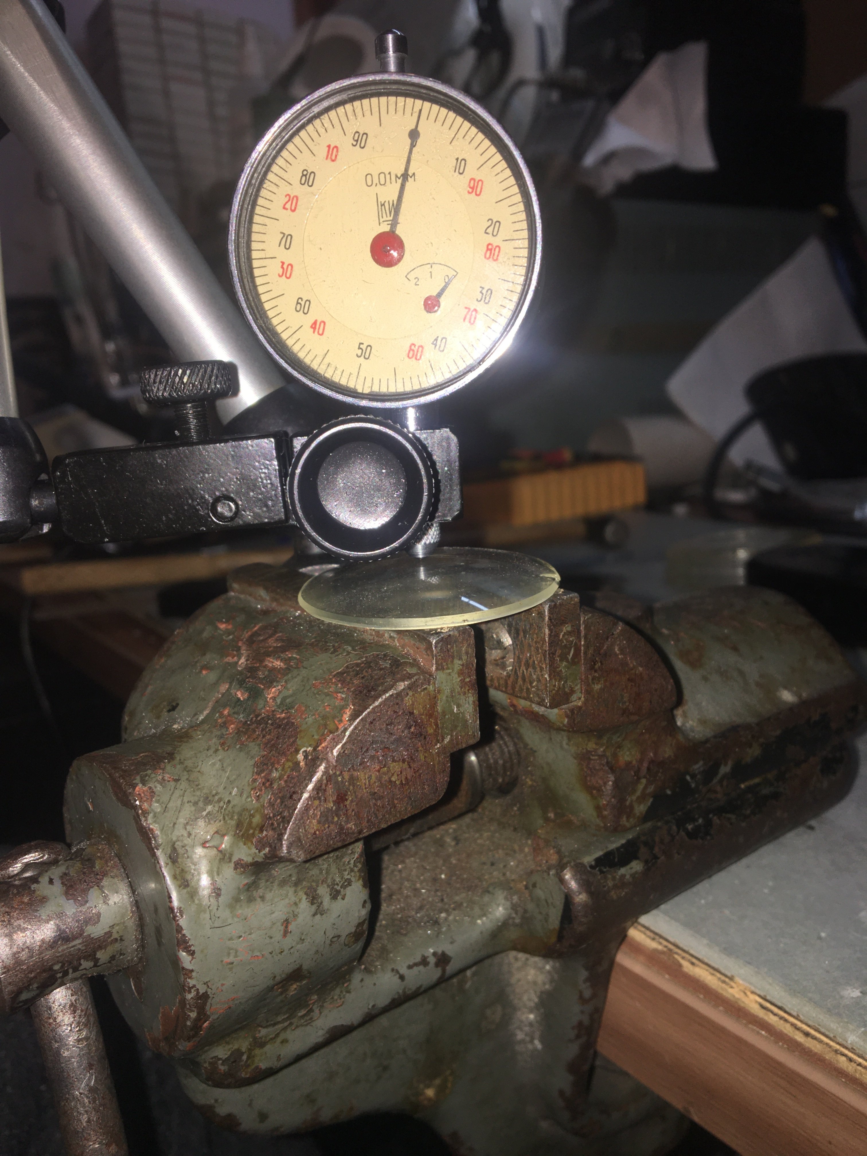

  1. Вот пока лучшее, что удалось изобрести. Стекло надо закрепить, пока не придумал как. Если постоянно ноль контролировать, то терпимо. Лезвия, как описано выше, сошлись. 0.52+0.52=1.04 с копеечкой. Ну, по крайней мере как-то что-то где-то.

  3. В общем, я как раз полдня сочинял, как мне подвесить индикатор над столиком. Пока решил сделать из подручных железок кронштейн, закрепить его на стенке принтера винтами под гайку и попробовать на него присобачить индикатор на уровне головки так, чтобы щуп индикатора в свободном состоянии был ниже среза печатающей головки. Столик предварительно по углам по головке выставлю, примерно. Потом нагрею столик и начну гонять его туда-сюда, смотреть что он из себя представляет в нагретом состоянии. Когда пойму, насколько он кривой, где у него что, постараюсь понять как его надо выставить. Мне кажется, он от нагрева прогибается в центре вниз. Пока как-то так. p.s. Блин, а я что-то не подумал сразу, как себя поведёт ИЧ над горячим столиком... p.p.s. Кстати, может снять hotend и туда ИЧ присобачить? И им промерять столик. Хм... надо подумать.
  4. Свой «стенд» я в общем описал. Стойкой выставляю ИЧ так, чтобы он касался дна кастрюли недалеко от края. Микроподводкой приопускаю на 10-15 делений, поворачиваю шкалу чтоб ноль стал против стрелки. Несколько раз поднимаю и опускаю наконечник, смотрю, чтоб ноль не ушёл. Чаще всего таки уходит на полделения, но иногда удаётся добиться стабильности. Насчёт молотка - система «измеритель-стойка-стол-тиски-молоток» мне кажется будет гулять больше, чем моя кастрюльная плита... Впрочем, может быть, Вы правы. Попробую. Надо наверно попытаться зажать в одни тиски всё сразу. Пошёл думать. Спасибо за идеи. И не надо ржать над моими колхозными экспериментами. Я, может, только жить начинаю. Десятки лет пробалдел в игры компьютерные, чтоб их... столько времени потерял, сколько всякого интересного мог сделать! p.s. Тьфу! Понял, вы о столике принтера. Во я туплю.
  5. Вопрос ещё - на чём проверку делать. Плиты, извините, нету. Приспособил толстое дно кастрюли, к нему можно стойку примагнитить и можно найти на нём относительно ровное место, чтобы всё это не особо колебалось. А головку упираю около края дна кастрюли, чтобы неровность дна меньше мешала. Линейки мне кстати не понравились, у них края штампом завалены сильно. Больше понравились лезвия для ножа. Но вот вопрос... Одно - 0.54 мм. Два, притертые друг к другу - 1.05 мм. :/ Много раз перемерил. Видимо, моя проверочная система слишком далека от идеала. (Может, вышабрить дно кастрюли? ;)) )
