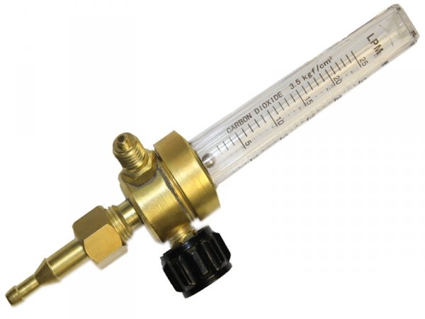

    Подскажите, а можно перевести ротаметр аргоновый в индикаторы?

    Подскажите, на некоторых редукторах стоит манометр давления в паре с измерителем расхода газовой смеси в лит/мин. Можно ли такие измерители перевести в индикаторы, не требующие периодической поверки?
