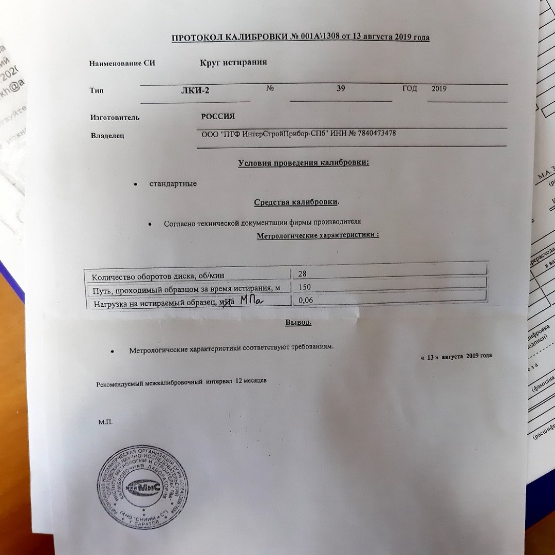

Спасибо за ответ! Вам видимо больше повезло с производителем круга истирания, потому как у меня в паспорте написано "нагрузка на истираемый образец 0,06 мПа" (причем прошу обратить внимание на единицы измерения мПа, а не МПа). И есть еще сертификат о калибровке!!! (для меня до сих пор загадка, где они нашли средство измерения) и в нем просто переписаны технические характеристики из паспорта. причем бездумно... Фото прикладываю, чтобы не быть голословной. Вячеслав, если Вам не сложно, вышлите, пожалуйста, фото или скан паспорта Вашего ЛКИ-3. -
Добрый день, уважаемые коллеги! Большая просьба поделиться методикой аттестации Круга истирания ЛКИ-2. Или хотя бы помогите разобраться, как определить нагрузку на истираемый образец, которая по ГОСТ 13087-2018 должна составлять (300 +/- 5) Н. Масса груза 3950 г. Если я правильно понимаю, F=mg, но 300 Н никак не получается...
