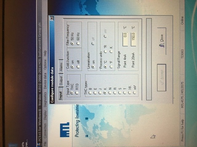

    Вы были правы. При замере/задаче калибратором КИП не вводили окружайку, которую видит барьер. Т.к. сам барьер греется у него температура другая. После введения окружайки, данные сошлись. Так же они сходили до термопары, подождали пока калибратор устаканит температуру и после этого увидели 108 градусов. Всем спасибо!

    1. Жофрай так же задавали и снимали показания, разница все равно есть 2. 0мА - 0 20мА - 150, согласно шкале, тоже все верно

    1. Да верно, получаем 101 гр., замеряем поверенным флюком и джофрой. Калибратор сам переводит в градусы. 2 и 3. Да верно, тем же калибратором и на входе и на выходе 4. Клеммник с проводами, на котором видел 101 градус (через калибратор) вставляю в барьер. В системе, вижу 108 градусов, так же вижу их в софте конфигурационном PLC, напрямую с барьера, через 3,5мм разъем. На плате напряжение 25,3

    1. 101 градус на самой бошке термопары и на выходе из клеммы, после компенсации, если вытащить из барьера эту клемму. Софт PLC показывает на барьере 108 градусов и 15,5мА 2. Промеряю, спасибо не подумал 3. Не новый, кто то из руководство увидел отклонения, не знаю уж как, стали проверять 4. нет, тут сложнее, это кип, их не заставить)

    1. Окружающую смотрел по температуре помещения) 2. В PLC все проверили, выставлено все верно. на новый барьер заливали конфигурацию верную. Отключали окружайку, примерно на это значение менялись показания в системе. 3. Поставил перемычку на барьер, в помещении 24,2 градуса, барьер в шкафу видит 28,4 с термопарой все норм по питанию не совсем понял? Компенсационные провода. извиняюсь за долгий ответ, не могу больше двух сообщений в день оставлять.

    Здравствуйте, может, кто подскажет. С термопары ХА приходит температура 101 градус, на выходе из клеммной колодки HAZ-CZC в которой установлен датчик холодного спая, так же 101 градус. Но как только подключаем к барьеру, температура изменяется на 108 градусов. В чем может быть проблема? Барьер mtl4575, окруж температура около 27гр.
