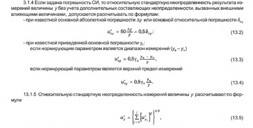

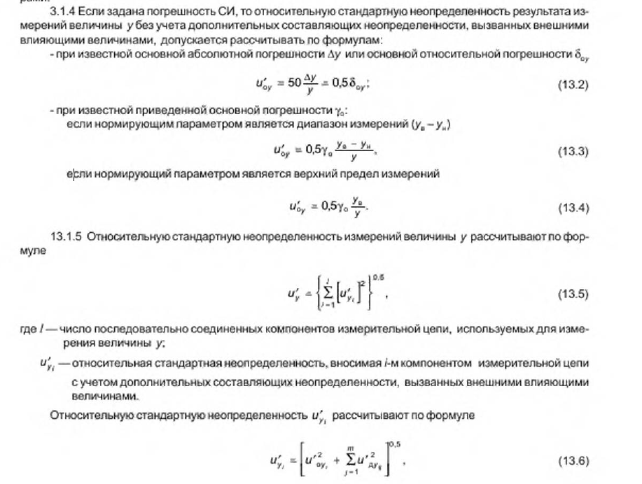

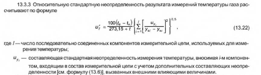

  1. Ну конечно там есть относительная погрешность вычислителя (0,05%). Но для простоты расчета я ее принял равной нулю. Я просто уточняю у знающих людей алгоритм расчета.
  2. Тогда буду считать по формулам Uoy=50*(0.15+0.002*0)/(273,15+0)=0,0274 Uy=(Uoy*Uoy)**0,5=0,0274
  3. Возможно. Вот я спрашиваю, как правильно.
  4. Просто делаю программу - аналог расходомера ИСО и вот иногда возникают подобные вопросы?
  5. Вот по этому ГОСТу я думаю считать нужно по формуле, tw, tn -верхний и нижний предел измерения природного газа (0-50град.С), Uyi -абсолютная погрешность 0,15+0,002*t= (t принимаю ноль град.С), Ywi, Yni пределы измерения термометра (-200-300). , Да.
  6. Вот по этому ГОСТу я думаю считать нужно по формуле, tw, tn -верхний и нижний предел измерения природного газа (0-50град.С), Uyi -абсолютная погрешность 0,15+0,002*t= (t принимаю ноль град.С), Ywi, Yni пределы измерения термометра (-200-300). ,
  7. Да наверное я не корректно написал, действительно для конкретной температуры (допустим 0град.С), но с учетом погрешности датчика. Есть формулы из ГОСТ Р8.740-2011. Так вот если вместо Y подставить 0Град (измеряемая температура), то получится абсурт - на нуль делить нельзя.
