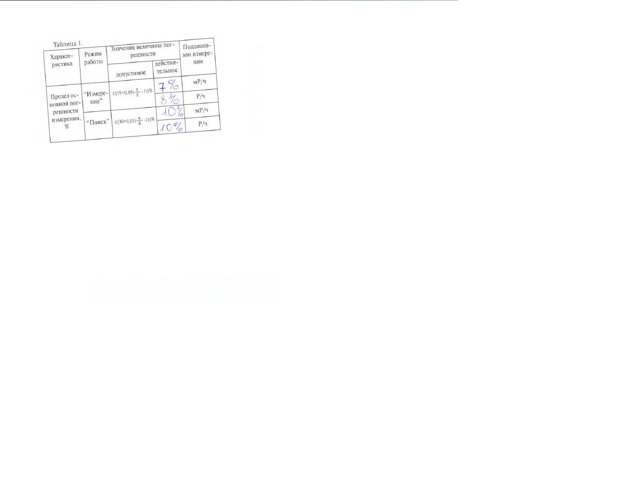

  1. при 5 измерениях : 0,001 мР/ч 0,001 мР/ч 0,005 мР/ч 0,002 мР/ч 0,001 мР/ч
  2. Приобрели дозиметр ДРГ-01Т1. Подскажите пожалуйста, какую погрешность нужно указывать в протоколе измерения? В паспорте указаны пределы основной относительной погрешности измерения (определяемое по формуле) и действительное значение величины погрешности (проверяемое при приемно-сдаточных испытаниях). Если использовать формулу то погрешность получается очень большой, когда при первичной поверке она не превышает 10 %.
