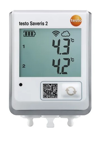

  1. Добрый день, есть необходимость в дата логгерах (регистраторах температуры) - у которых есть следующие технические характеристики: Измерение температуры - с точностью от 0,1-0,5 С Запись и хранение данных Подключение по сети wi fi Измерение температуры будет происходить в холодильниках или термостатах ( нужна термопара - внешний зонд) Отправка уведомлений через смс или на почту Софт - позволяющий все это настроить 1 или 2 канала измерения Погуглив я нашел testo Saveris 2-T2, данный датчик позволяет подключение двух термопар или 1 термопару и датчик открывания дверей, точность измерения 0,1С. Может у кого то уже есть такие, отпишитесь как они в эксплуатации. Текст от производителя Описание продуктаБеспроводная система WiFi-логгеров данных testo Saveris 2 является гибким, легким в эксплуатации, и в то же время надежным решением для мониторинга температуры и влажности на складах, в холодильных камерах и производственных помещениях. Система состоит как минимум из одного WiFi-логгера и лицензии на доступ к облачному хранилищу Testo Cloud (хранилище данных онлайн). Как компонент системы, логгер температуры testo Saveris 2-Т2 с двумя разъемами для подключения внешних температурных зондов NTC или дверных контактов измеряет и сохраняет параметры температуры, а также передает по каналам беспроводной сети WiFi измеренные значения в облачное хранилище Testo Cloud. Интервал измерений свободно настраивается в пределах от 5 с до 24 ч. Вы также можете использовать функцию сигнальных оповещений, отсылаемых через e-mail или опционально через SMS при нарушении установленных пределов.Инсталляция WiFi-логгеров, считывание и анализ данныхWiFi-логгеры данных testo Saveris 2-Т2 могут быть легко установлены и введены в эксплуатацию пользователем, не обладающим специальными техническими навыками. Доступно несколько вариантов лицензий для доступа к Testo Cloud, реализующего функции по просмотру и анализу измеренных значений. Вы можете воспользоваться этими функциями удаленно, при помощи подключенного к Интернет смартфона, планшета или ПК. Благодаря доступу к API-интерфейсу (опция) Вы можете экспортировать данные измерений в вашу систему.Текущие измеренные значения, нарушения установленных пределов и оставшийся заряд батареи отображаются на дисплее логгера. Срок службы стандартных АА батарей составляет 24 месяца. Батареи могут быть заменены пользователем самостоятельно. Встроенная память логгеров – 10 000 значений на каждый измерительный канал (итого 2 х 10 000), а корпус имеет степень защиты IP 65. WiFi-логгеры testo Saveris 2-Т2 соответствуют EN 12830.
