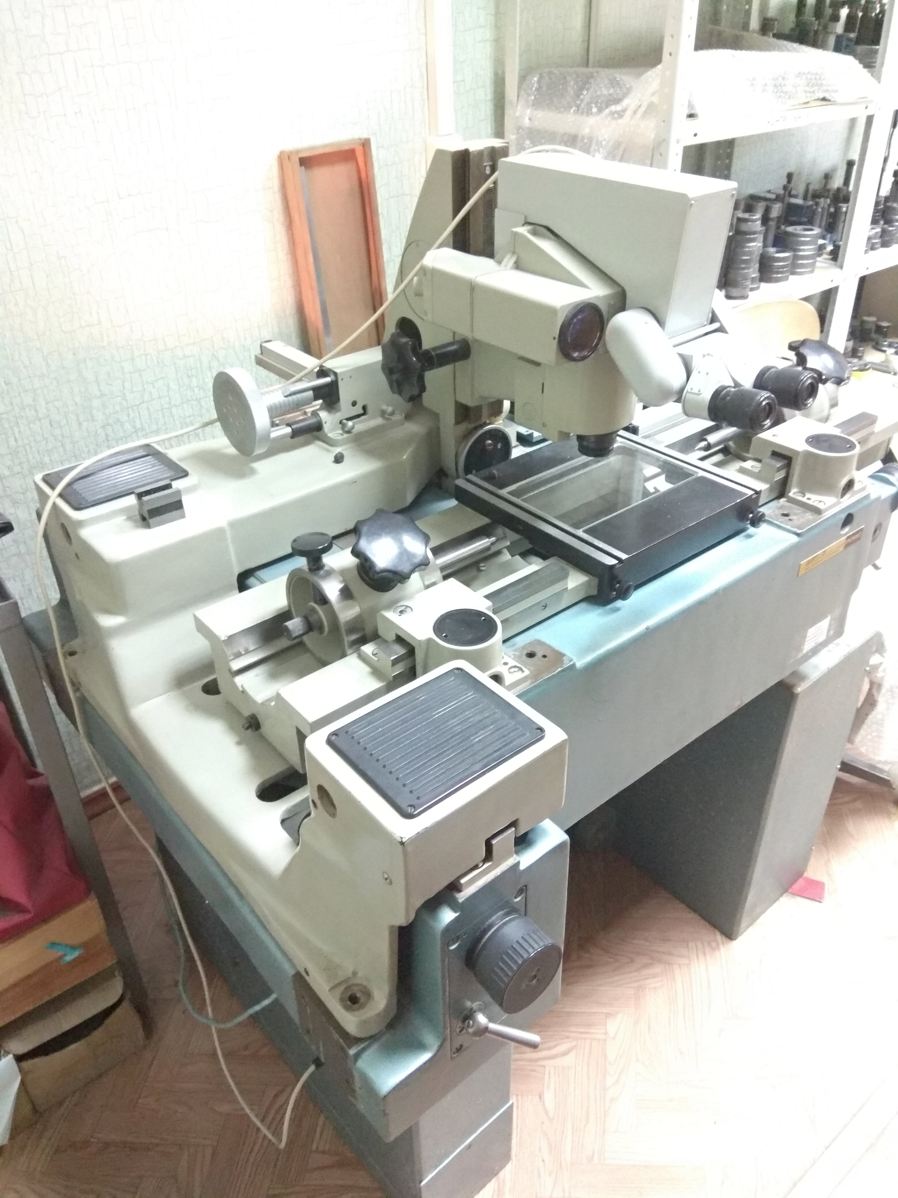

это я тоже находила))плохо,что видео нет - визуально было бы намного проще понять((....но увы...((Спасибо за отклик,буду искать дальше
Вот именно что руководства нет - есть только паспорт и всё,а в инете крайне мало инфы(((

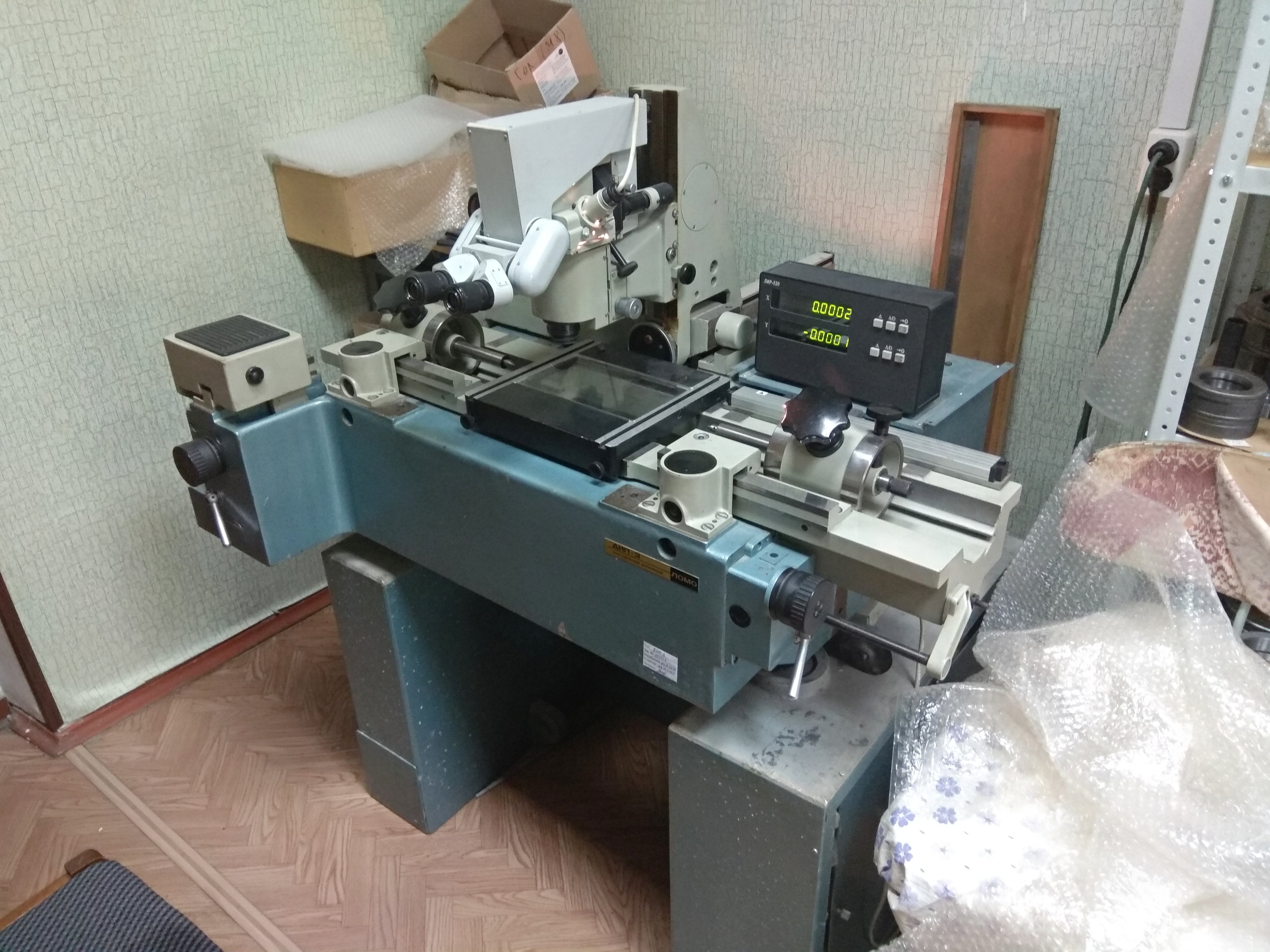

Добрый день, добрые люди! Я думала в интернете можно найти всё, но ошибалась. Я новичок в метрологии от слова совсем, тем более в работе с такими измерительными машинами как микроскоп, а научиться им пользоваться надо! Может кто помочь какой-либо информацией по работе на этом агрегате?К примеру: с чего начинать работу?как выставлять деталь?как должна располагаться штриховая сетка?как рассчитать результат?...ну инструкция для чайника типа того))))А если бы еще и видео было,а может кто работает на таком - заснимет для примера - так это вообще идеал)))мне хотя бы азы,так чтоб не сломать чего!Включать уже научилась))Заранее благодарна за любую информацию!!
