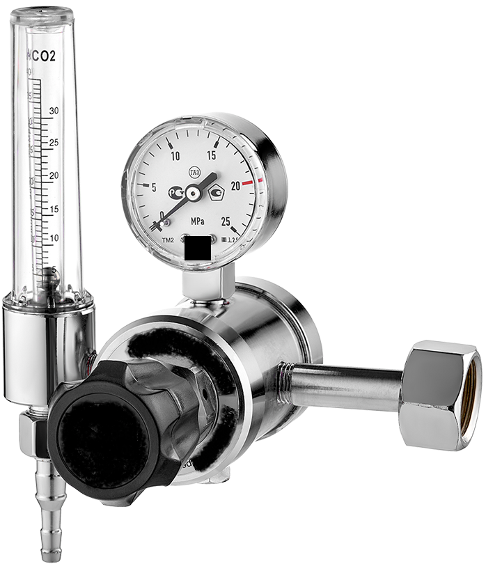

  1. ПОВЕРКА МАНОМЕТРОВ НА РЕДУКТОРАХ !!!ОБЯЗАТЕЛЬНА!!! Согласно "правил по охране труда при выполнении электросварочных и газосварочных работ" http://docs.cntd.ru/document/420247323 63. При выполнении газосварочных работ запрещается: 1) производить газосварочные работы на сосудах и трубопроводах, находящихся под давлением; 2) эксплуатировать баллоны с газами, у которых истек срок освидетельствования, поврежден корпус, неисправны вентили и переходники;3) устанавливать на редукторы баллонов с газами неопломбированные манометры, а также манометры, у которых: отсутствует штамп госповерителя или клеймо с отметкой о ежегодной поверке; на циферблате отсутствует красная черта, соответствующая предельному рабочему давлению (наносить красную черту на стекло манометра не допускается; разрешается взамен красной черты на циферблате манометра прикреплять к корпусу манометра пластину из материала достаточной прочности, окрашенную в красный цвет и плотно прилегающую к стеклу манометра); при отключении манометра стрелка не возвращается к нулевой отметке шкалы на величину, превышающую половину допускаемой погрешности для данного манометра;истек срок поверки; разбито стекло манометра или имеются другие повреждения, которые могут отразиться на правильности его показаний; 4) присоединять к шлангам вилки и тройники для питания нескольких горелок (резаков); 5) применять шланги, не предназначенные для газовой сварки и газовой резки металлов, дефектные шланги, а также обматывать их изоляционной лентой или любым другим материалом; 6) производить соединение шлангов с помощью отрезков гладких трубок.
  2. Этот ре Этот редуктор для подачи газа к сварочному полуавтомату и регулирования расхода инертного газа (аргон/СО2) выходящего из сопла для защиты от атмосферы сварочного шва при формировании. В ГОСТ Р 54791-2011 прописана информация класс точности расходомера 10 или 20, а так же прописана методика измерений.
  3. Здравствуйте уважаемые практики! Есть редуктор с манометром (поверен) и расходомером изготовлен согласно ГОСТ Р 54791-2011, надо ли поверять этот расходомер. В паспорте на редуктор указан класс точности 10.
