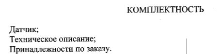

Согласно ОТ 15863-02:
Паспорт не входит в комплектность и ЦСМ, соответственно, требовать его не может

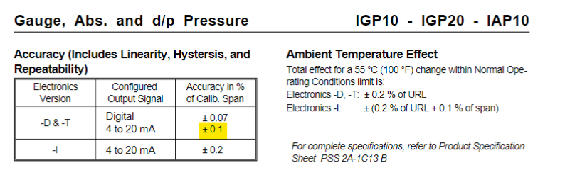

- для IGP10 1 РЭ (CA 2A-1C13 B-(en)) от 09.1999.
Но мы помним, что СИ поверено по госреестру 2002 года, если СИ подходит к данному руководству, то не факт, что оно подойдет для госреестра 15863-02.
Пока не узнаю дату изготовления, эти все мануалы бесполезны
Так же, согласно РЭ (CA 2A-1C13 B-(en)) от 09.1999 и коду заказа IGP10-T22D1E-M1A1K1, accuracy (погрешность) по токовому выходу равна ±0,1 %.
