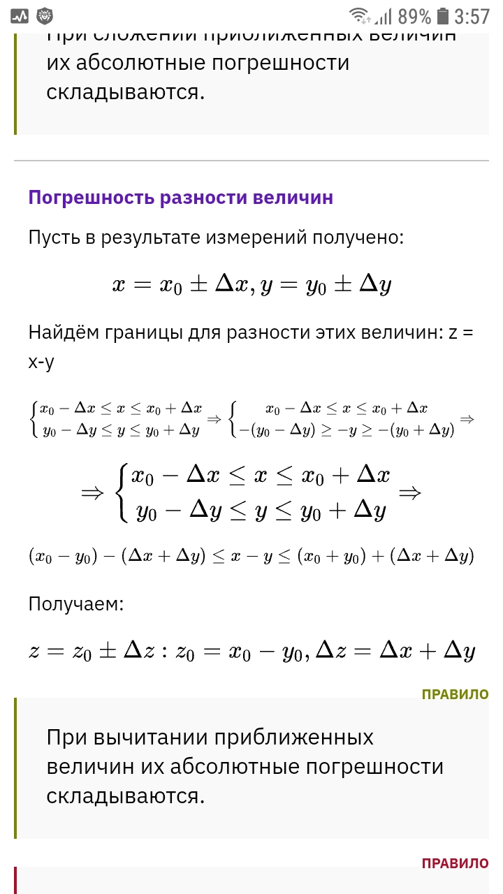

Добрый день! Кончено, вопрос про расчет массы нетто. Но взвешивание на ВЕСАХ, мелковесовой товар, и т.п. потому для нас простых людей, ошибка возможна. Вес — сила, с которой тело действует на горизонтальную опору (очень похоже на процесс взвешивания) или вертикальный подвес. Масса — мера инертности тела, измеряется в килограммах. Вопрос не в корректном применение слова "вес", а в расчете разницы погрешностей, вернемся к нему. Совершенно верно, оба замечания и Пж-та, Da = +2 кг ; Db = -2 кг; Dc = (+2) + (-2) = 0 и про Измерение проводите одними и теми же весами.... значит погрешности двух измерений коррелированные. Оба замечания, это математика, так почему для расчета массы нетто, чисто теоретически, хотя бы для единственного случая, метрологи не могут предположить, что погрешности суммируются. Из учебника: Как при сложении, так и при вычитании приближённых величин, их абсолютные погрешности складываются. По теории вероятности, один к четырем, исходя из паспортной погрешности весов, например 20 кг, которая равна шкале деления, при расчете нетто может быть: или погрешности складываются 20+20=40 кг или коррелируются или брутто равно 0, а тара с погрешностью 20 кг или брутто с погрешностью 20 кг, а тара 0. Это математика, так нет метрологи будут утверждать, только ноль. -
Добрый день! Очень интересует вопрос, почему при расчете веса нетто в и метрологии применяеться расчет погрешности через формулу ( все ее знают корень квадратный суммы квадратов погрешности брутто и тары и т.п), а не используют простую формолу из учебника 8 класа: c=a-b, то Dc=Da+Db или словами абсалютная погрешность разности, есть сумма абсолютных погрешностей. Ссылки на МИ и Госты не нужно, если только они не подтверждают правило математики.
