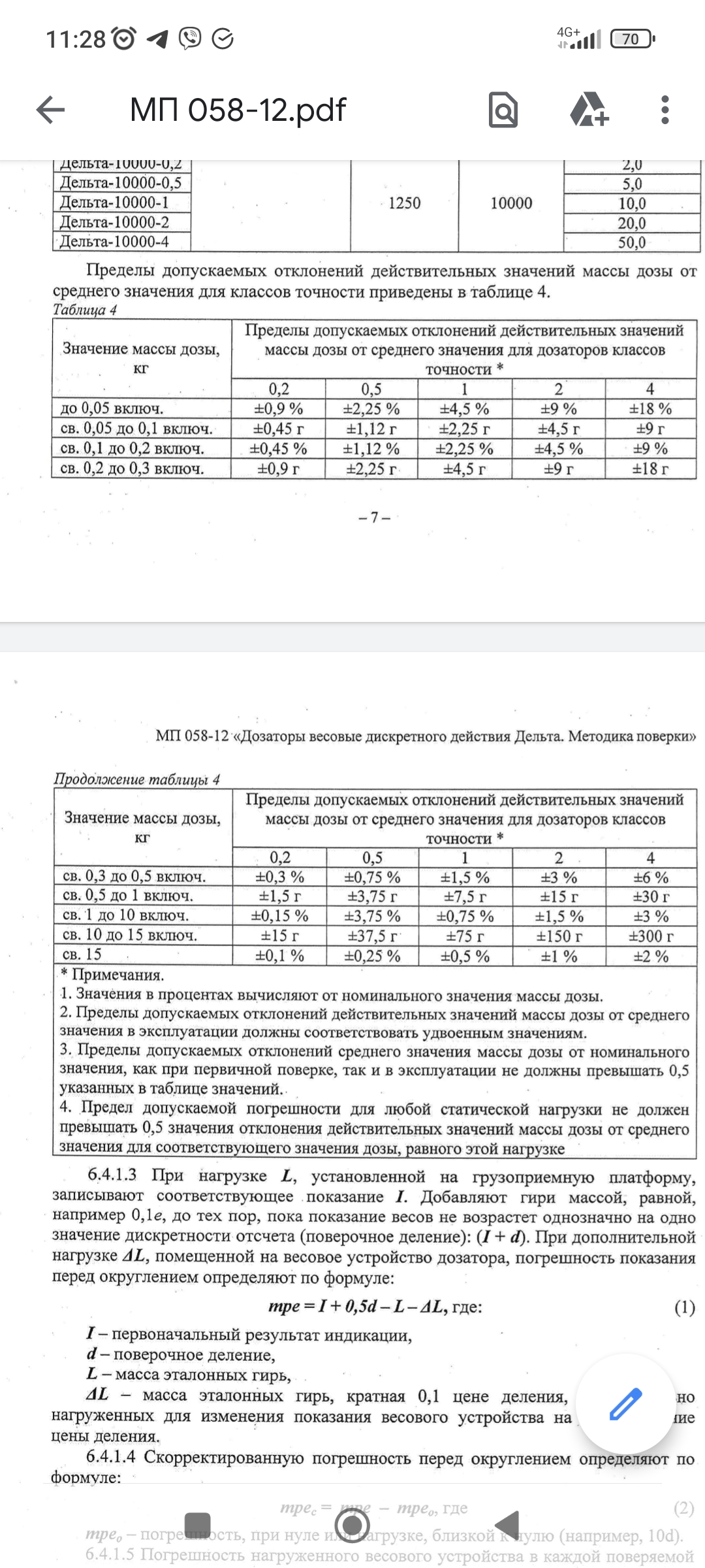

Здравствуйте. Столкнулся с вопросами по оформлению протокола на весовой дозатор. Методика поверки МП 058-12, вроде написано всё более менее понятней, чем в ГОСТе но есть нюансы. 1. Табличка погрешностей, я так понимаю в ней слова Погрешность в эксплуатации=погрешность при периодической поверке? На примере при поверке я допускаю, что можно это интерпретировать именно так, но для комиссии при составлении протокола, руководствуемся конкретно тем, что написано?

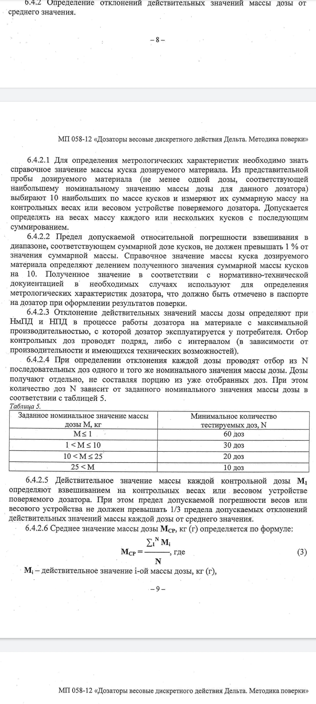

2. Пункты 6.4.2.1-6.4.2.4 настоящей методике, как их вообще отражать в протоколе и нужно ли? Например, дозатор с наибольшим пределом дозирования в 100кг, цена деления весового устройства 100г. В методике указано, выбрать 10 кусков наибольшей массы и измерить их на весовом устройстве. Данный дозатор дозирует сыпучий материал, гранулы, которые весят по 1-2 грамма. Чтобы набрать 100 грамм будет явно не 10 кусков, да и вообще, 100 кг этого сыпучего материала, перелопачивать весь мешок чтобы набирать эти гранулы? Это же бред. Или я что-то не правильно понимаю.
