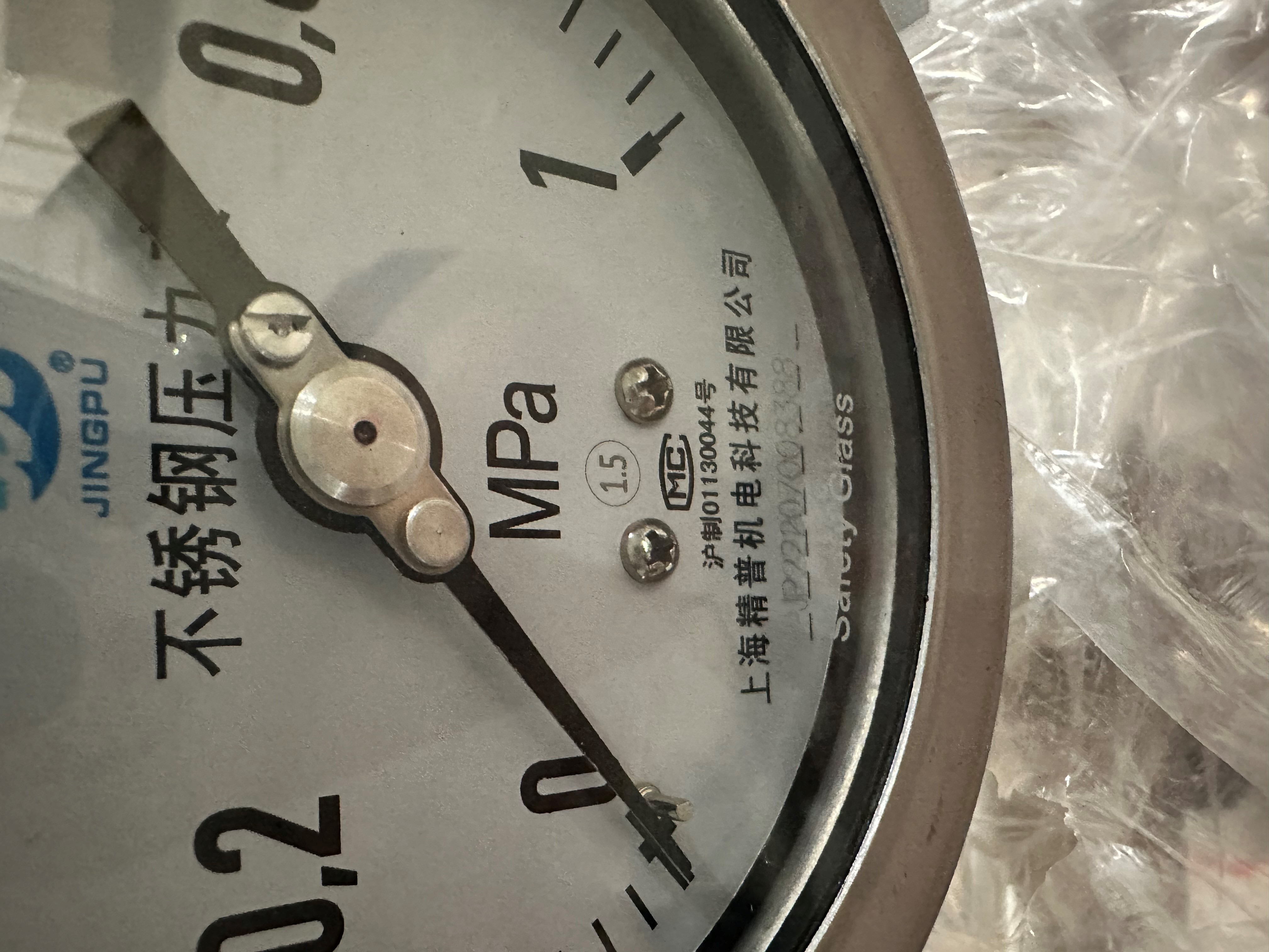

Класс точности 1,5, но в описании типа приведенная погрешность 1; 1,6; 2,5%
