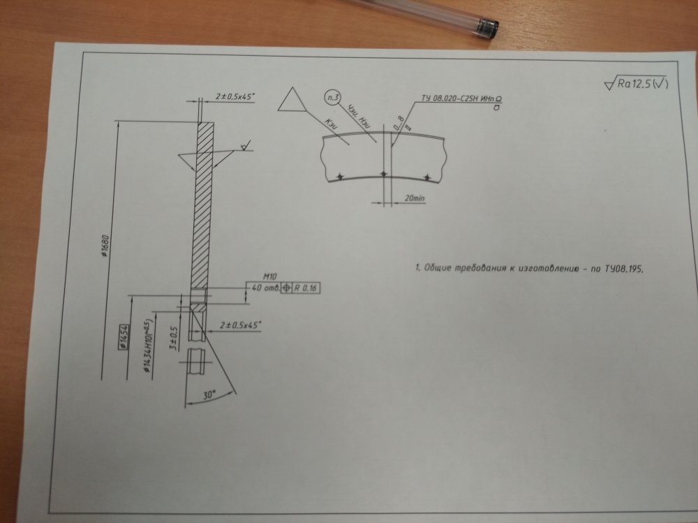

    Нет, вот именно что базы нет и я пологую, что в этом случае вся система отверстий может "гулять", относительно других поверхностей изделия. А вот насколько она может гулять непонятно, оговорено ли это в где то в ОСТах/ГОСТах и пр. НД или я как технолог должен сам принять решение на основе изделий собираемых с изготавливаемой

    Добрый день, наткнулся на проблему при составлении технологии. Вопрос в следующем: задан позиционный допуск на отверстия под резьбу и он будет обеспечен станком с ЧПУ. Осталось понять насколько точно необходимо установить деталь, чтобы это понять нужно понимать какой допуск на соосность. Так как в чертеже не задан допуск на соосность центра диаметров детали(@1680 и @1434) и центра диаметра [@1454] на котором располагаются отверстия под резьбу, то допуск на соосность этих диаметров должен быть задан в ту08.195 (в ТУ ссылка на ОСТ 1 00022-80) но там ничего подобного нет. Помогите, ткните носом куда смотреть.
