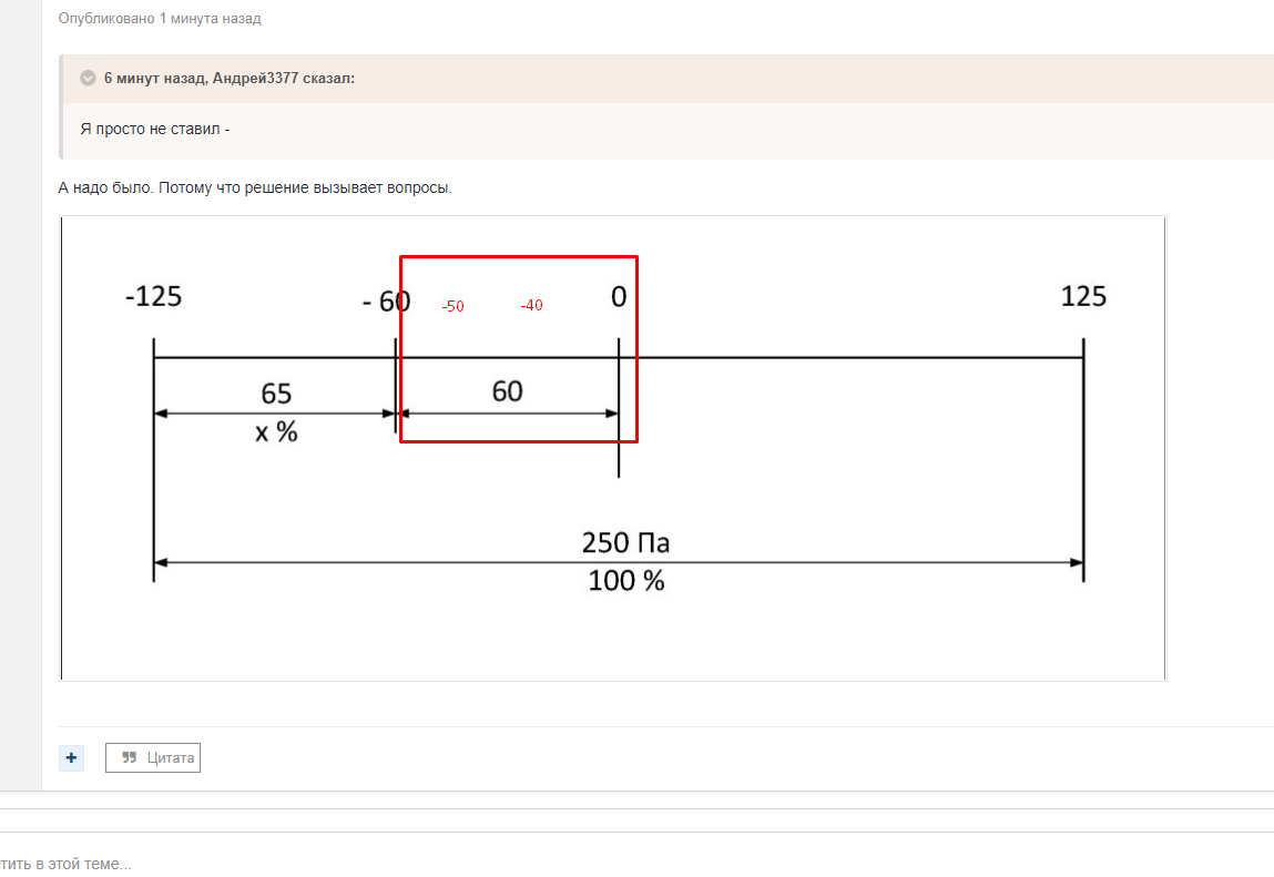

Так получается -60 если от -60 идти в сторону 0 то будет -50 -40 и так далее почему у вас 60?Далее если -125-60=65 65/250 делим на всю шкалу датчика а отсюда 0,26*100 = 26%
Я просто не ставил -
Уставка -60 Па можете помочь формулой?Мне просто срочно нужно.
60 это уставка от шкалы -125 отнимаем 60 Тогда сколько получается?
Мне нужно посчитать уставку в процентном отношение от шкалы датчика.Проверти пожалуйста правильно я считаю? Датчик имеет диапазон -125 до +125 уставка 60Па вся шкала датчика 250Па 125-60=65 65/250=0,26 0,26*100=26% верно ли такой расчет
Добрый день уважаемые специалисты.Хотел бы у вас поинтересоваться каким методом посчитать процентное отношения значения датчика от его шкалы.Методом пропорций?Допустим у нас имеется датчик АГАВА АДР 0,25.2 диапазон -125-125Па вся шкала 250Па если задать давление -60Па то сколько это будет процентов от шкалы датчика ?
