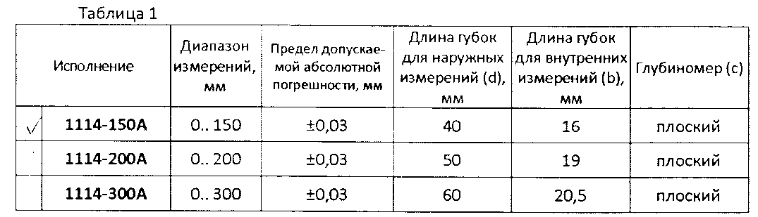

Меня интересуют два вопроса:
1. Насколько правомерно производитель (продавец) указал в паспорте, что погрешность ШЦЦ ±0,03мм (без каких-нибудь пояснений) , если по МП и ОТ погрешность губок для внутренних размеров может доходить до -0,07. Таблица из паспорта:
2. Существуют ли ШЦЦ-I , в МП которых нет строчки "Расстояние между измерительными поверхностями губок для штангенциркулей, выпускаемых из производства, должно соответствовать 10+0,07+0,02 мм, а находящихся в эксплуатации 10+0,07-0,03 мм" или хотя бы это расстояние было дано с меньшими допусками. А то чувство такое ,что наша лаборатория слишком придирается, с другой стороны, если рабочий узнает или сам обнаружит такую погрешность ШЦЦ, он нас обвинит во всех забракованных замерах, некоторые и ±0,03мм воспринимают как оскорбление и просят другой ШЦЦ.
