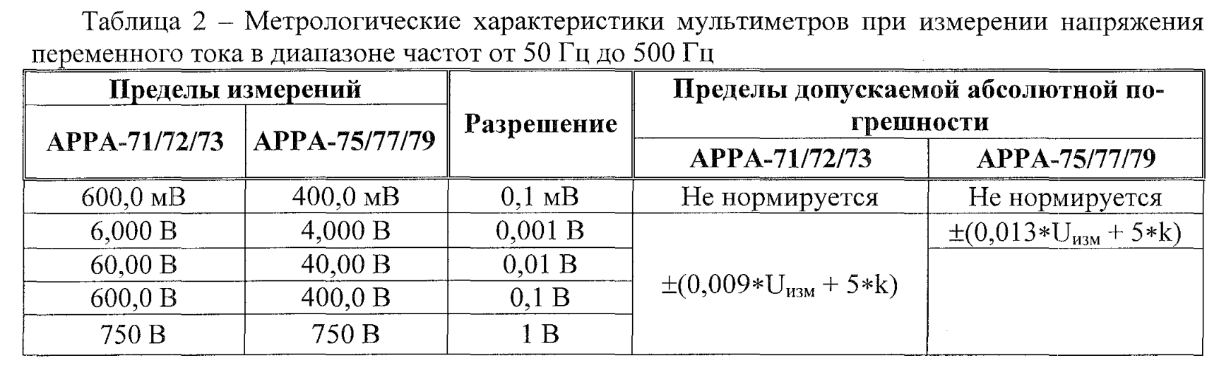

Метрологические характеристики APPA 75
Татьяна 8693 ответил на тема форума автора Татьяна 8693 в Общие вопросы
Спасибо большое! -
Добрый день! Смотрю описание типа на мультиметр АРРА-75 и не могу разобрать что там написано. Какая погрешность измерения напряжения переменного тока на пределах 40 В, 400 В и 750 В? Там пустое окошко)) ПГ ± (0,013·Uизм+5·к) или ПГ ± (0,009·Uизм+5·к) ? Таблицу прикладываю, номер в государственном реестре 25440-05 (в ФИФ описания типа нет) 25440-05.pdf
