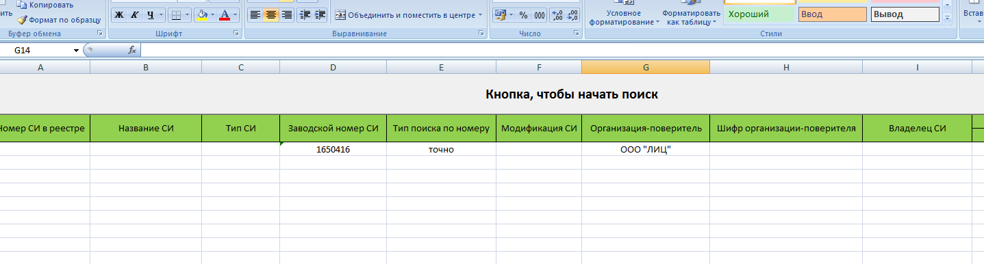

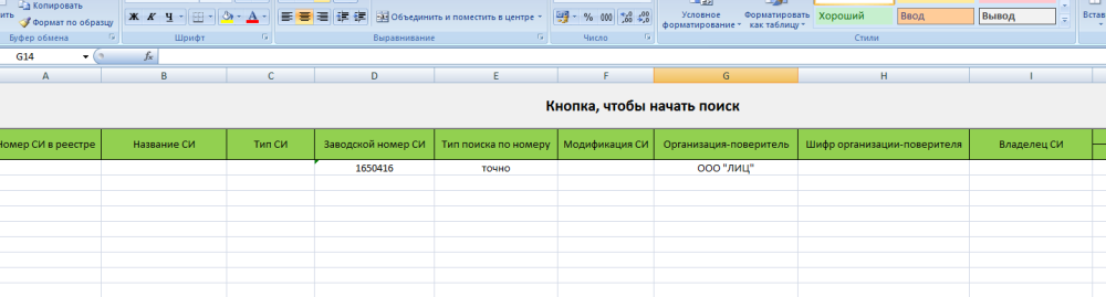

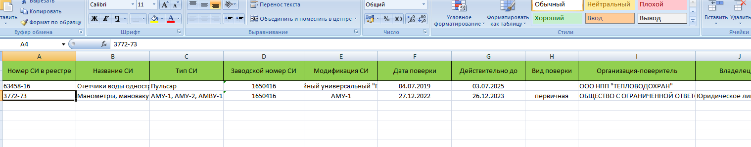

  2. Вот запрос И вот результат Может что не так делаю? В результате вторая строка это мой прибор, где нужный мне поверитель.
  3. В макросе для выгрузки с Аршина при указании организации поверителя и заводского номера СИ, почему то игнорируется поверитель и в результат выводит только по заводскому номеру, которые зачастую у разных поверителей совпадают, как итог вместо одной позиции, выводит десятки с одинаковыми заводскими номерами и разными поверителями в которых в том числе есть тот который был указан при отборе.

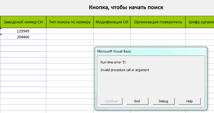

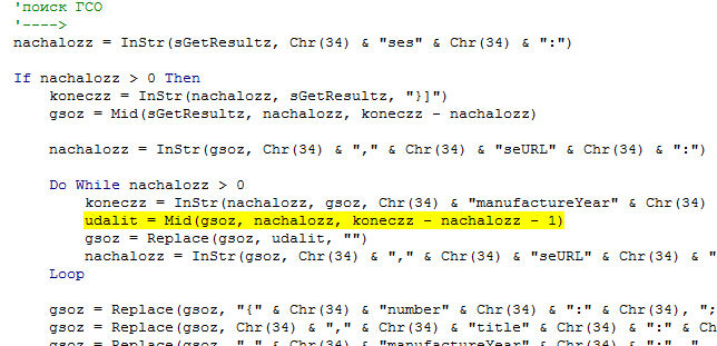

  4. Вводные данные: - есть заводские номера СИ - известна организация поверитель Необходимо вытащить по 3000+ шт СИ данные: - номер СИ в госреестре - Номер свидетельства Испробовал 2 способ при указании только поверителя выдает ошибку "задайте больше параметров поиска", при указании больше чем одного заводского номера выдает ошибку run-time error 5
