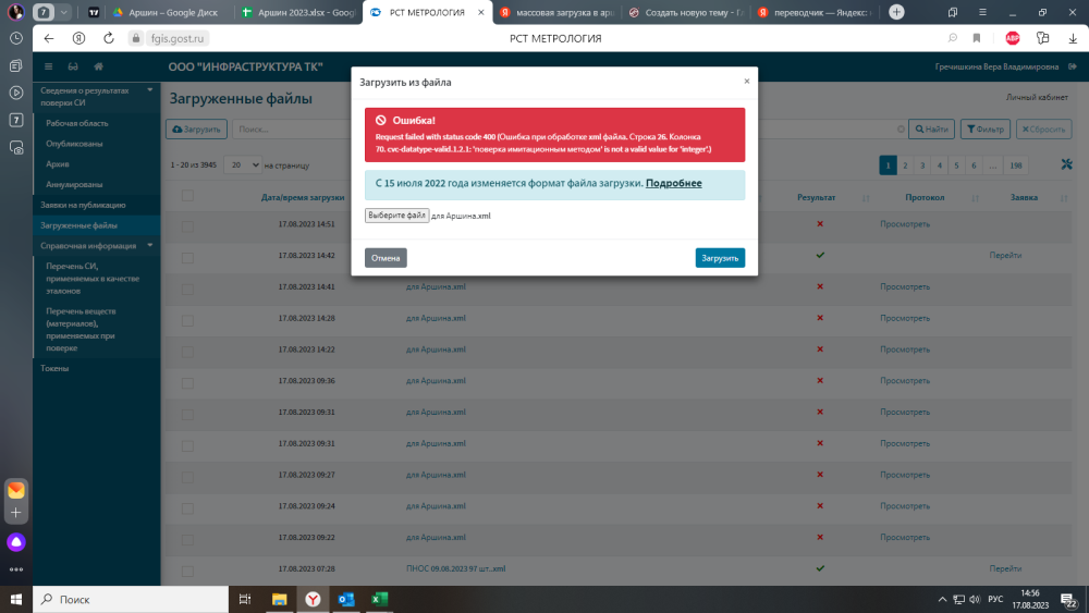

Добрый день! При загрузке вылетает вот такая ошибка, как можно исправить? Спасибо заранее Request failed with status code 400 (Ошибка при обработке xml файла. Строка 16. Колонка 27. cvc-complex-type.2.4.a: Invalid content was found starting with element '{"urn://fgis-arshin.gost.ru/module-verifications/import/2020-06-19":calibration}'. One of '{"urn://fgis-arshin.gost.ru/module-verifications/import/2020-06-19":type}' is expected.) для Аршина.xml -
Спасибо огромное! Всё получилось

Добрый день! Столкнулась с такой проблемой - при пакетной загрузке во ФГИС АРШИН xml файла выдает ошибку. Дело в том, что поверка происходила имитационным методом, указываю это в столбце "дополнительные методы" в файле "Аршин новый модуль" и выдает вот такую ошибку (скриншот). Файл также прикреплю Аршин новый модуль mod6-5.xlsm
