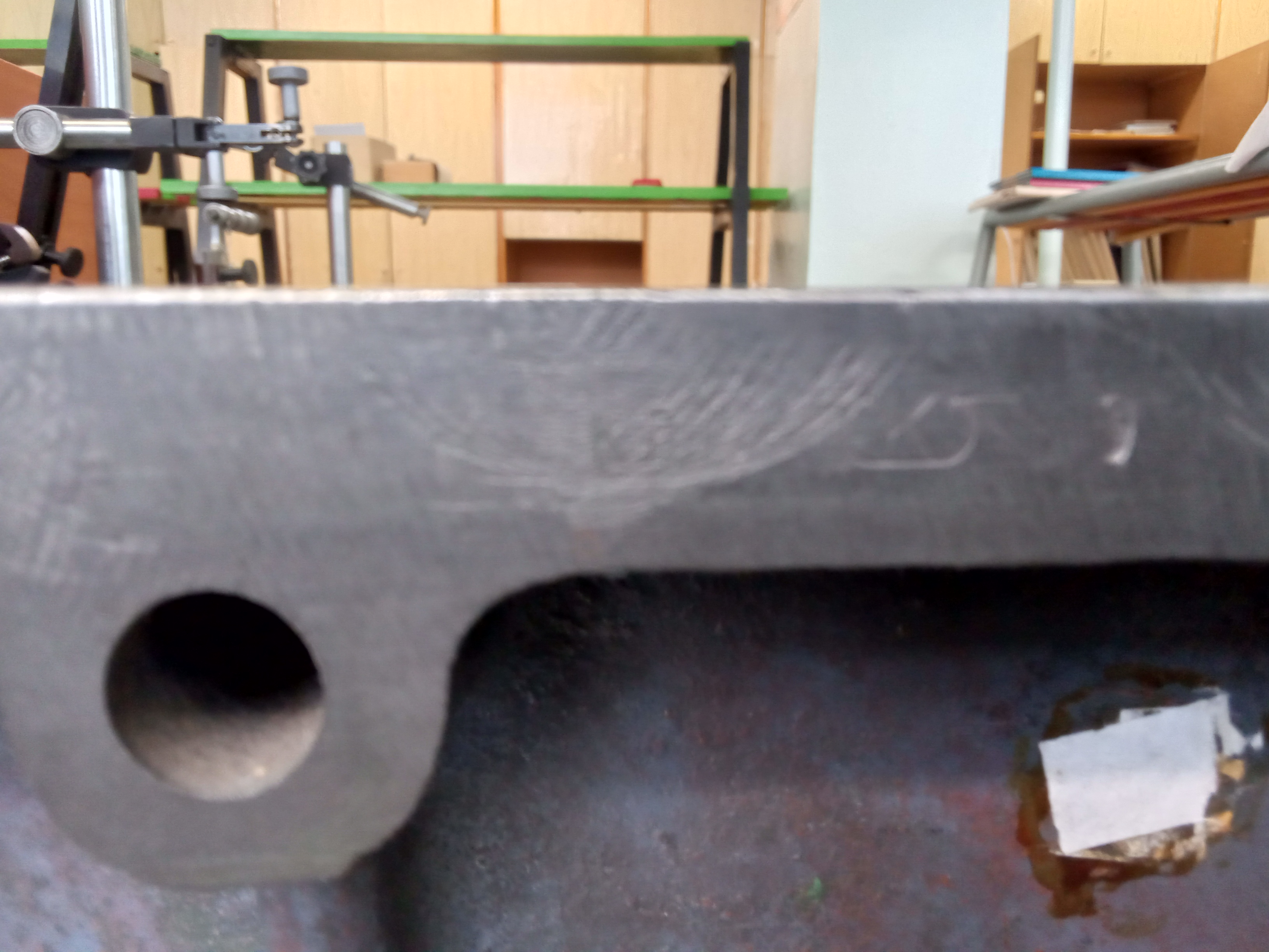

  1. Про Ставропольский мне говорили, НО это тогда что?
  2. Кто знает скажите пжл почему так бывает. В наличии плита производства московского завода "калибр", 1980 г.в., клеймо завода имеется. НО мне говорят, что этот завод плиты не выпускал в 80-м году. Ссылаются на, то что в фед. инф. фонде нет данных, что этот завод выпускал плиты. Как так-то? И где посмотреть, что он там выпускал в далёком 80-м? И ещё. Номер СИ в ФИФ индивидуальный для каждого? Нашла в ФИФ регистрационный номер, но это номер на все плиты, которые проходят по ГОСТу, а не конкретно на эту плиту. Сама плита проверялась последний раз в 22 году, но в карточке не указан производитель и номер в ФИФ т.е. это не обязательно. Какие документы посмотреть что бы обосновать отсутствие производителя и номера.
