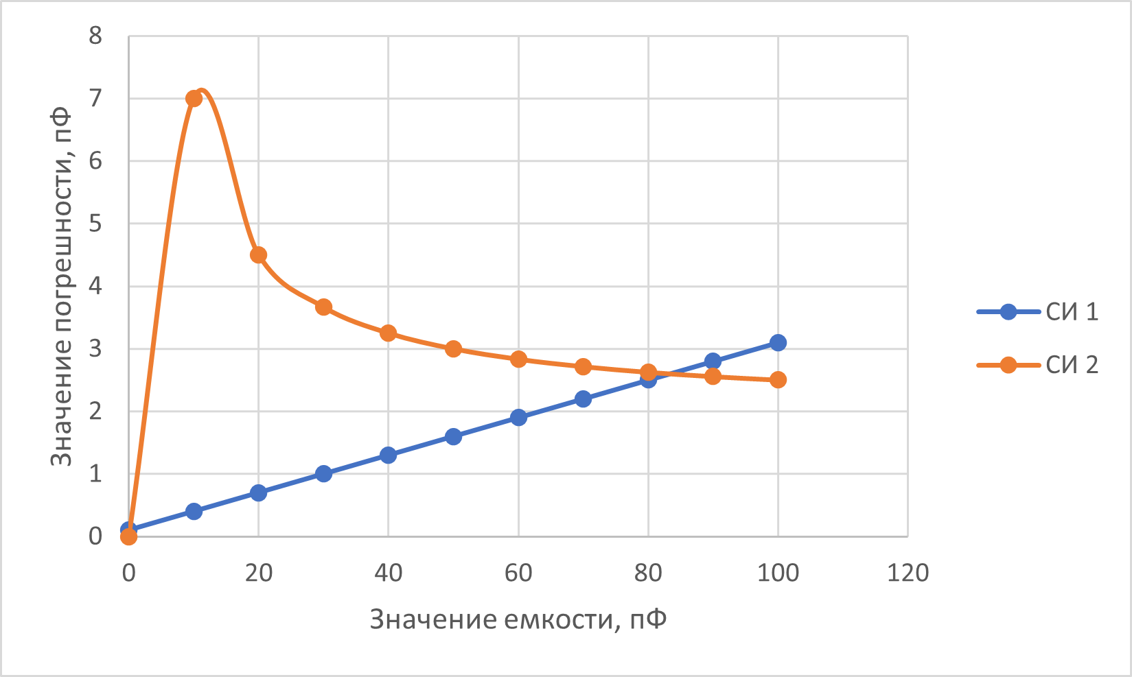

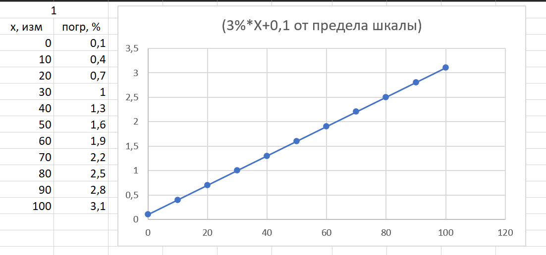

  3. @scbist, здравствуйте. Спасибо Вам за ответ. Рассчитал значение погрешностей и построил графики. Прикрепил ниже. Надеюсь приблизился хотя бы к "околоправде".

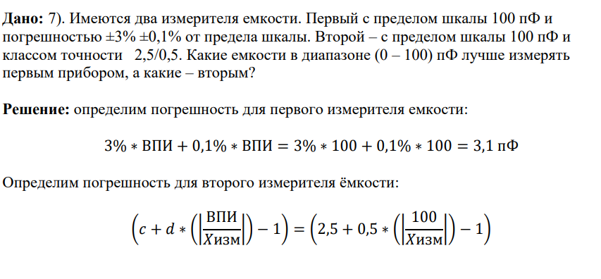

  4. Здравствуйте. Ошибка в решение задачи, а именно: неверна погрешность первого прибора, и некорректная запись формулы расчета для определения погрешности второго прибора. Мое врожденное скудоумие не позволяет понять мне ошибку. Прошу специалистов помочь разобраться. Формулировка задачи и ее решение проложены ниже.
