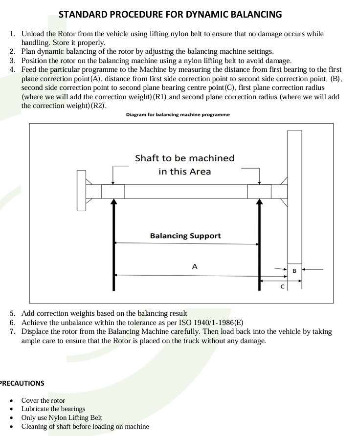

    Вал балансироали горизонтально по ISO1940, в приложении описание процедуры от производителя. Да, на вал были навешаны болты. Покупатель проверял вал только одним способом, описанным выше, раскручивая его вручную для определения показателей приборов. По итогам данного измерения, покупатель в акте обозначил несоосность вала. При разговоре указал, что это приедет к биение и тд.

  15. Добрый день, возникли вопросы по валу-мешалке, хотелось уточнить у специалистов, данные в приложении: 1 Верные ли оба проведенных способа замера? 2 Если в чертеже и тех данных указан только допуск по размеру, по форме и положению допуски отсутствуют и норматив тоже. В этом случае, каких предельных отклонений должен придерживаться производитель?Мешалка.pdf Мешалка.pdf
