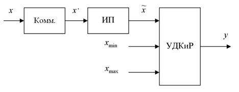

Речь идет именно о коммутации сигнала к измерителю напряжения постоянного или переменного тока. Сопротивление замкнутого ключа не превышает 0,0001% входного сопротивления измерителя (в частности, согласно спецификации). Сопротивление разомнутого более чем на четыре порядка превышает выходное для объекта контроля. Это проверяемые или поверяемые характеристики? Напрашивается аналогия с проводниками жгутовых соединений между объектом и контрольным оборудованием. Либо с установкой контрольных гнезд - переходное сопротивление контакта... сопротивление изоляции... При известной настойчивости возникают аналогичные вопросы. Что говорит наука и практика о таких ситуациях? -

Если в Вашем примере сигнал к измерительному преобразователю ИП подключается электронным устройством коммутации Комм.: - следует ли относить этот коммутатор - связующий компонент измерительного канала - к классу средств измерения (т.е. считать его измерительным преобразорвателем) и нормировать его метрологические характеристики? Или допустимо считать его частью контрольного оборудования и проверять, но не поверять? (С точки зрения инженера-не-метролога считаю правильным второе, но не уверен, что это мнение не противоречит букве закона.) -
