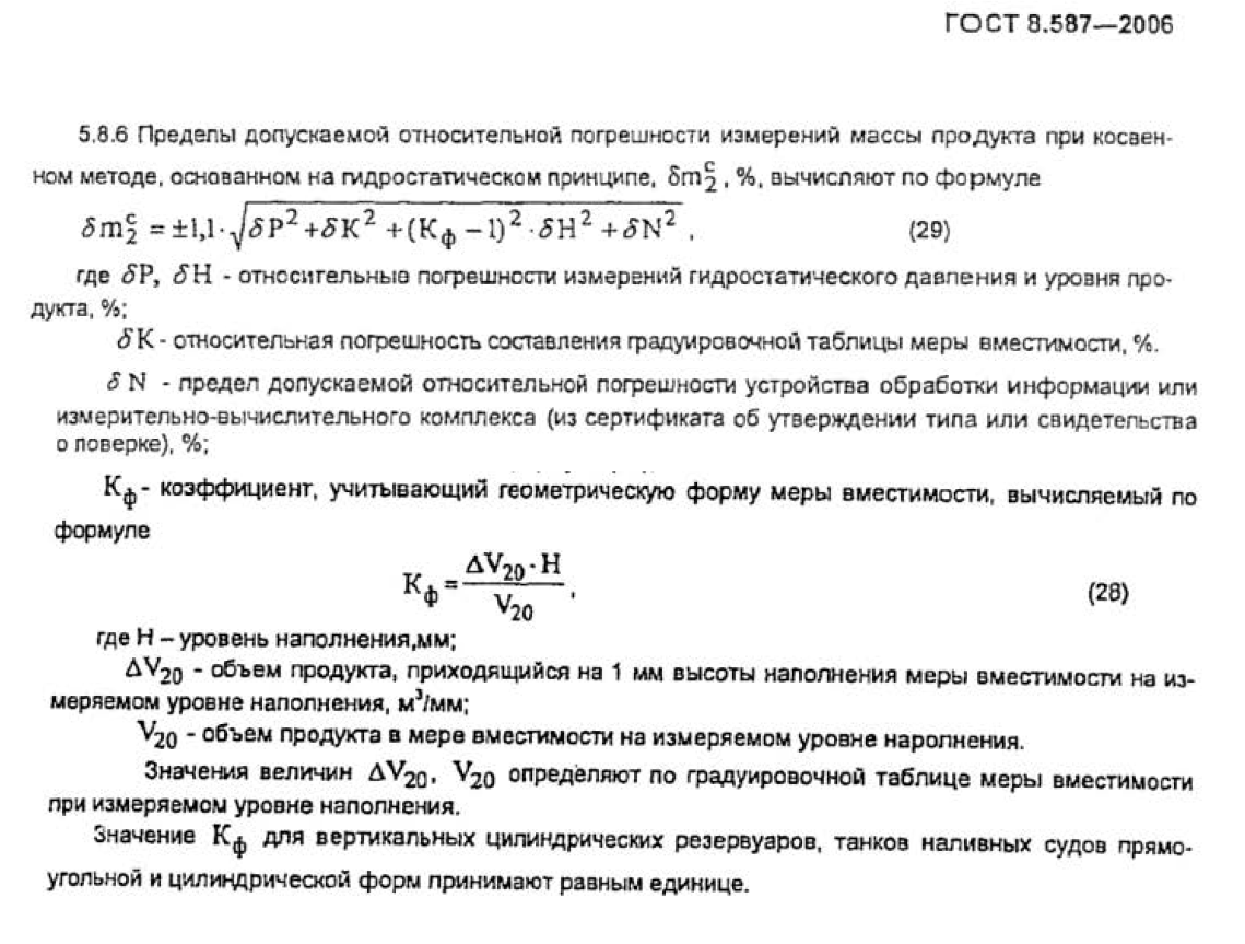

  1. Вы невнимательно читаете ГОСТ. Фраза о том, что значение Кф..... принимают равным единице, относится к предыдущему пункту, 5.8.5. Это оценка пределов погрешности при косвенном методе статических измерений для мер вместимости (формула 26). Здесь Кф умножается на погрешность измерения уровня. В пункте 5.8.6 о единичном значении Кф ничего не сказано. Пусть так. Но по сути, это ничего не меняет и мой вопросе об уменьшении погрешности измерения уровня при ее учете в общей погрешности измерения массы остается. Поскольку, если резервуар по всей его высоте одинаковой формы, то этот коэффициент будет очень близок к единице, а соответственно (Кф-1) будет стремится к 0, что, опять таки, уменьшает относительную погрешность измерения уровня в сотни раз и получается, что погрешность измерения уровня при расчете погрешности измерения массы можно не учитывать вообще.
  2. В этом ГОСТе те же формулы (прилагаю). Просто в нем выброшена строка, в которой написано, что коэффициент Кф для цилиндрических резервуаров принимаем равным 1. Т.е. этот коэф. Кф нужно рассчитывать в любом случае. Но по сути, это ничего не меняет и мой вопросе об уменьшении погрешности измерения уровня при ее учете в общей погрешности измерения массы остается. Поскольку, если резервуар по всей его высоте одинаковой формы, то этот коэффициент будет очень близок к единице, что, опять таки, уменьшает относительную погрешность измерения уровня в сотни раз и получается, что погрешность измерения уровня при расчете погрешности измерения массы можно не учитывать вообще.
  3. Добрый день. Во вложении расчет предела допускаемой относительной погрешности измерений массы продукта в резервуаре при косвенном методе, основанном на гидростатическом принципе. Относительная погрешность измерения массы состоит из погрешностей измерения давления, погрешности составления градуировочной таблицы резервуара, погрешности измерения уровня и погрешности устройства обработки информации. Вопрос следующий. В формуле относительную погрешность измерения уровня предлагают умножить на коэффициент, который учитывает геометрическую форму резервуара, и тем самым значительно уменьшают вес погрешности измерения уровня. В случае, если резервуар цилиндрический, то этот коэффициент принимается за 1 и в соответствии с формулой получается, что погрешность измерения уровня можно вообще не учитывать (умножаем погрешность уровня на 0). Но КАК НЕ УЧИТЫВАТЬ погрешность измерения уровня? В моем конкретном случае, как раз эта погрешность имеет наибольший вес. Она на порядки выше, чем остальные погрешности. Судя по формуле из методики можно брать уровнемер с любой погрешностью, хоть 50%! Ошибка или я чего-то не понимаю? Помогите разобраться.

    Добрый день. Прошу помощи на понимание. Во вложении расчет предела допускаемой относительной погрешности измерений массы продукта в резервуаре при косвенном методе, основанном на гидростатическом принципе. Вопрос следующий. В формуле относительную погрешность измерения уровня предлагают умножить на коэффициент, который учитывает геометрическую форму резервуара. В случае, если резервуар цилиндрический, то этот коэффициент принимается за 1 и в соответствии с формулой получается, что погрешность измерения уровня можно вообще не учитывать (умножаем погрешность уровня на 0). Но КАК НЕ УЧИТЫВАТЬ погрешность измерения уровня? В моем конкретном случае, как раз эта погрешность имеет наибольший вес. Она на порядки выше, чем остальные погрешности. Судя по формуле методики можно брать уровнемер с любой погрешностью, хоть 50%! Ошибка или я чего-то не понимаю. Помогите разобраться.
