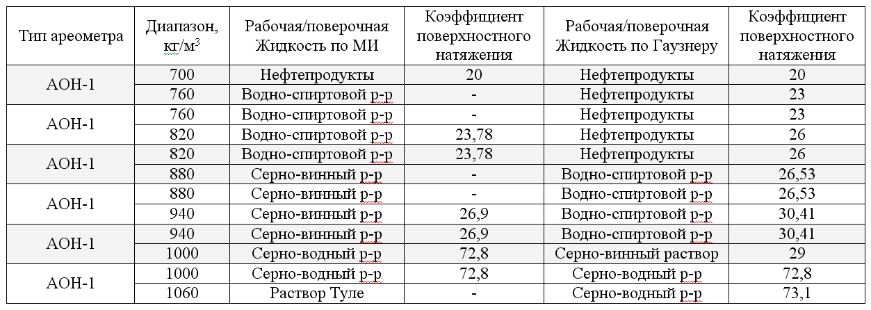

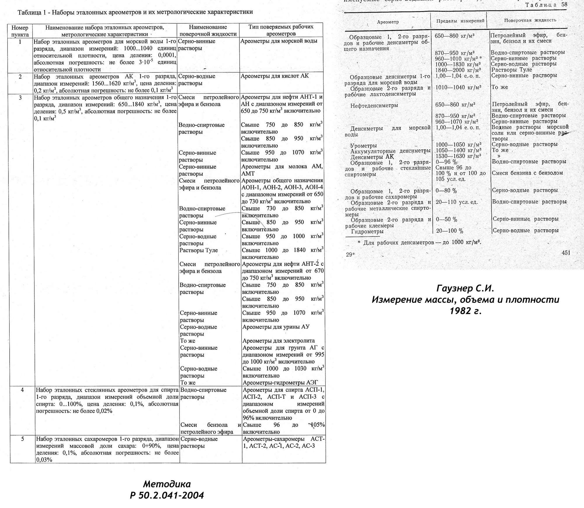

  2. Вопрос знатокам, о правильности данного МИ. Есть ареометры общего назначения АОН. Они поверяются в различных жидкостях в зависимости от диапазона измерения, а следовательно и градуируются для этих жидкостей. Из методики Р 50.2.041-2004 ГСИ. Ареометры стеклянные. Методика поверки. (скачал тут-же) следует, что некоторые ареометры невозможно поверить физически. Так как, например, невозможно сделать при 20 градусах водно-спиртовой раствор с плотностью 760 кг/м3. Или сделать раствор Туле плотностью 1000 кг/м3. Можно сделать вывод, что это либо некорректно набранная методика, либо фантазия составителей данного МИ. Кстати первая часть методики, где описан весовой метод, тоже полна белых пятен. На прилепленных картинках сравнительная таблица поверки АОН-1 по МИ и по Гаузнеру. Так-же следует отметить, что в ГОСТ 8.428-81. Значения коэффициентов поверхностного натяжения жидкостей, значения для серно-винного раствора начинается с 900 кг/м3 Вопрос серьезный, так как ареометры, изготовленные по одним растворам могут забраковать в центрах стандартизации и метрологии, где используют данную редакцию МИ Р 50.2.041-2004 ГСИ.
