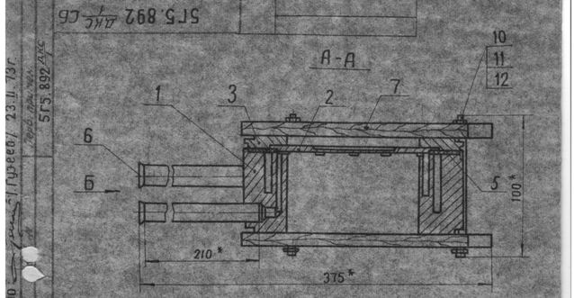

    Диафрагма специальная ТУ
    Это ведомственный учет, поэтому от ЦСМ ничего не надо. Просто в текстовой части ТУ было объяснение почему все сделано именно так, а не иначе. Конечно кориолисовый массовый расходомер бывает точнее, но цена покупки и обслуживания Бум искать - для порядка
  2. RHAT
    Уже стоит забыть. В новом ГОСТе есть принципиальные отличия. Но в госте нет требований к конструкции камер. Есть только к отдельным ее элементам: соосность, площадь отверстий, длина корпуса - эти требования все вроде выполняются (как раз сейчас пересматриваю чертежи на соответствие), как в госте 26969, так и в 8.586 конструкция и размеры - рекомендованные. Но не обязательная. Чертежи у нас есть. Диафрагмы с камерами сами точим сколько надо. Но хотелось бы найти первоисточник разработчиков, так как требуется внести некоторые изменения в конструкцию. Ну и для агрументации, что и в нынешнее время диафрагма зачастую - лучшее из возможного. С подобными диафрагмами должны были бы сталкиваться предприятия бывшего минудобрений. как бы это не внутренние ТУ по министерству. А вот расходы тогда курировала Казань.
  3. Кто видел подобное? На чертеже есть только ссылка на технические условия НГО.005.030 ТУ Разработка начала семидесятых годов. Нужен текст самих ТУ, и (или) новости по данной теме.
