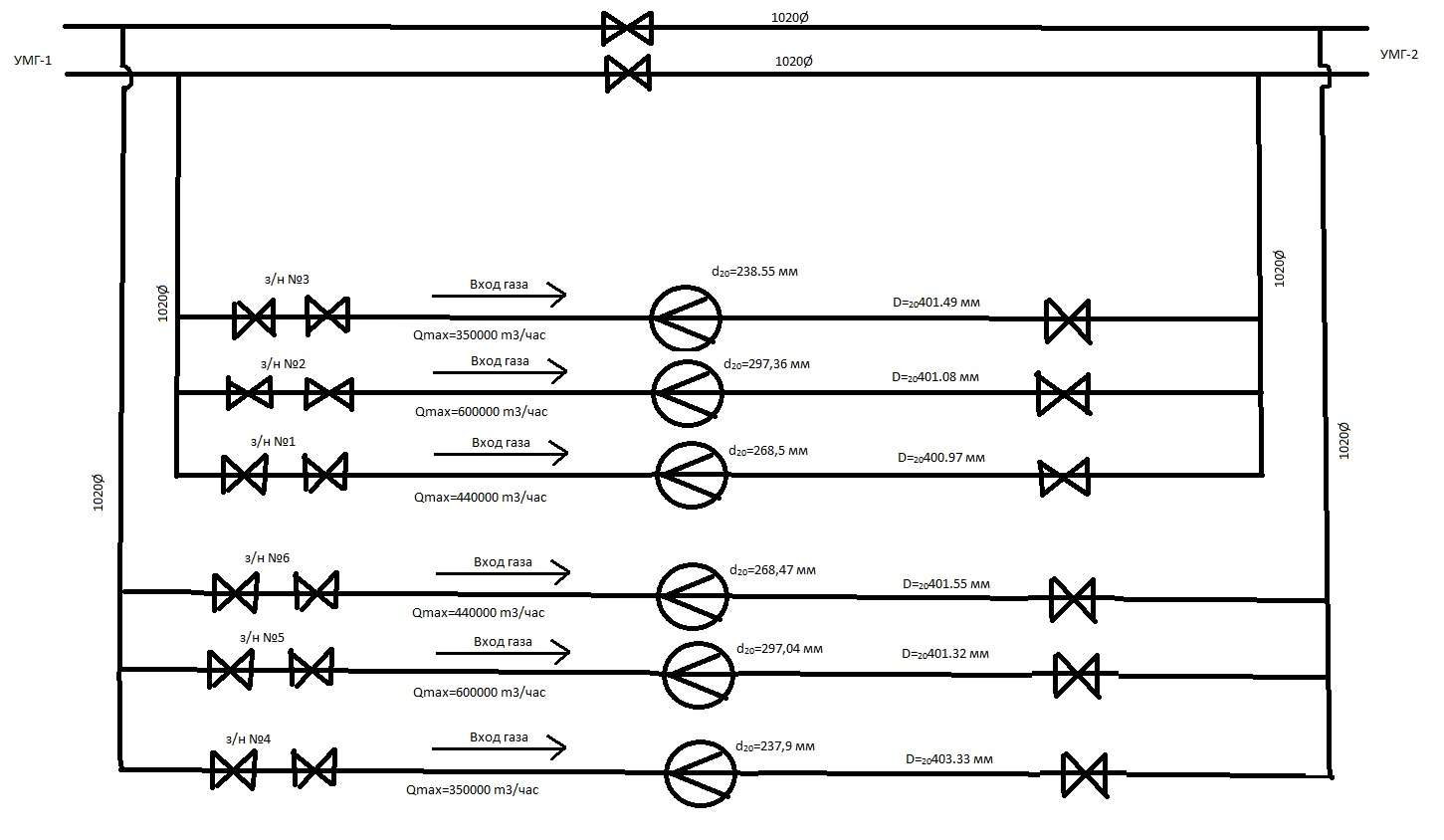

  1. @jballa, это были примерные цифры( дома был и не было суточных рапортов на руках). вот реальные: сточный расход 18.560 мил.кубов, в работе 1 и 2 з/н, краны открыты на 50%. баланс умг-1 +1.150мил.кубов, умг-2 -1.4мил.кубов. в суточном рапорте все это указывается, удивляюсь зачем умг1 предоставляет свой баланс нам, в итоге в суточном рапорте имеется баланс четырех умг.
  2. 1) 8D от СУ до крана 2) Шаровой кран 400 3) неизвестно, суббота выходной... практически некого не было кроме начальника, а он не знает(в понедельник уточню у метрологов) 4) давление замеряется только входное и выходное на СУ, есть манометр в ~150м. от регулирующего крана(в понедельник уточню у метрологов) 5) да, к плюсовой стороне СУ примерный небаланс: в работе 1 и 3 з/н(др закрыты), 1и3 открыты на 50%, суточный расход 19мил.кубов, УМГ-1 +1мил.куб, УМГ-2(мы) -1,2мил.куб(2тыс.куб это бывает у нас +/-), небаланс пропорционален и УМГ-1 знает об этом но требует "методику пересчета"
  3. как указать запорную арматуру после СУ которая открыта на 50% в Расходомер ИСО?(расстояние 8D) в этой программе да и в др расчетах нет же вроде такого понятия как местное сопротивление: открытый на 50% вентиль, клапан, задвижка, во всех расчетах подразумевается что оно на 100% открыто. - какое расстояние между СУ и краном, которым ведется регулирование?- какой тип крана, которым ведется регулирование? - в каком диапозоне работает датчик перепада когда кран открыто на 35-95%? - какой перепад давления будет на регулирующем кране когда кран открыто на 35-95%? - датчик давления подключен к плюсовой стороне СУ? завтра уточню все вопросы по первому вопросу: регулируем давление кранами после СУ, расстояние 8D з.ы. жаль что всего 1 сообщение в день разрешено...
  4. Здравствуйте уважаемые коллеги. И так, я тут первый раз, давайте познакомимся. Закончил институт по направлению «технология переработки нефти и газа», в данное время учусь в магистратуре по этому же направлению и параллельно работаю(2-ой месяц) в УМГ монтером ЭХЗ, но выполняю разную работу(суточные рапорты по расходу(анализ), различная документация и т.д. по необходимости) пока не появится вакансия в службе учета газа. Познакомились))) теперь о проблеме… Начальник УМГ поручил решить одну задачу. Заключается она вот в чем, с УМГ-1 поступает газ по двум ниткам 1020Ø в УМГ-2(наша). Как ведется учет газа на замерном узле показано на схеме. Учет газа ведется контроллером FloBoss S600. Проблема в том, что когда проектировали этот замерный узел не учли то что выходными кранами(после СУ) будут регулировать расход газа(в данное время есть в этом необходимость). При 100% открытых кранах суточный расход у нас(УМГ-2) в плюсе или в малом минусе(около 100-150 тыс. кубов), НО при открытых кранах на 50% у нас минус доходит до 2миллионов кубов/сут!!! Задача найти коэффициент погрешности(поправочный) для 35-95% открытых кранах. По газопроводу в сутки проходит 30-35мил.кубов/сут Благодарю за помощь з.ы. надеюсь не ошибся разделом
