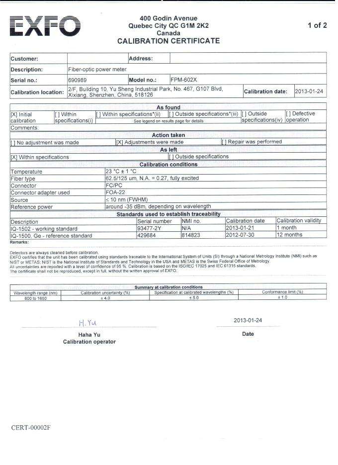

Всем привет и с наступающим новым годом!!! На днях купили комплект - измеритель оптической мощности и источник излучения фирмы EXFO(для измерения параметров ВОЛС, внесен в госреестр), с данными приборами пришел и такой вот Канадский сертификат калибровки. Возник вопрос - каков его статус на территории РФ, имеет ли он силу (есть ли какие-нибудь межгосударственные соглашения и где это можно почитать)? Заранее спасибо! -
