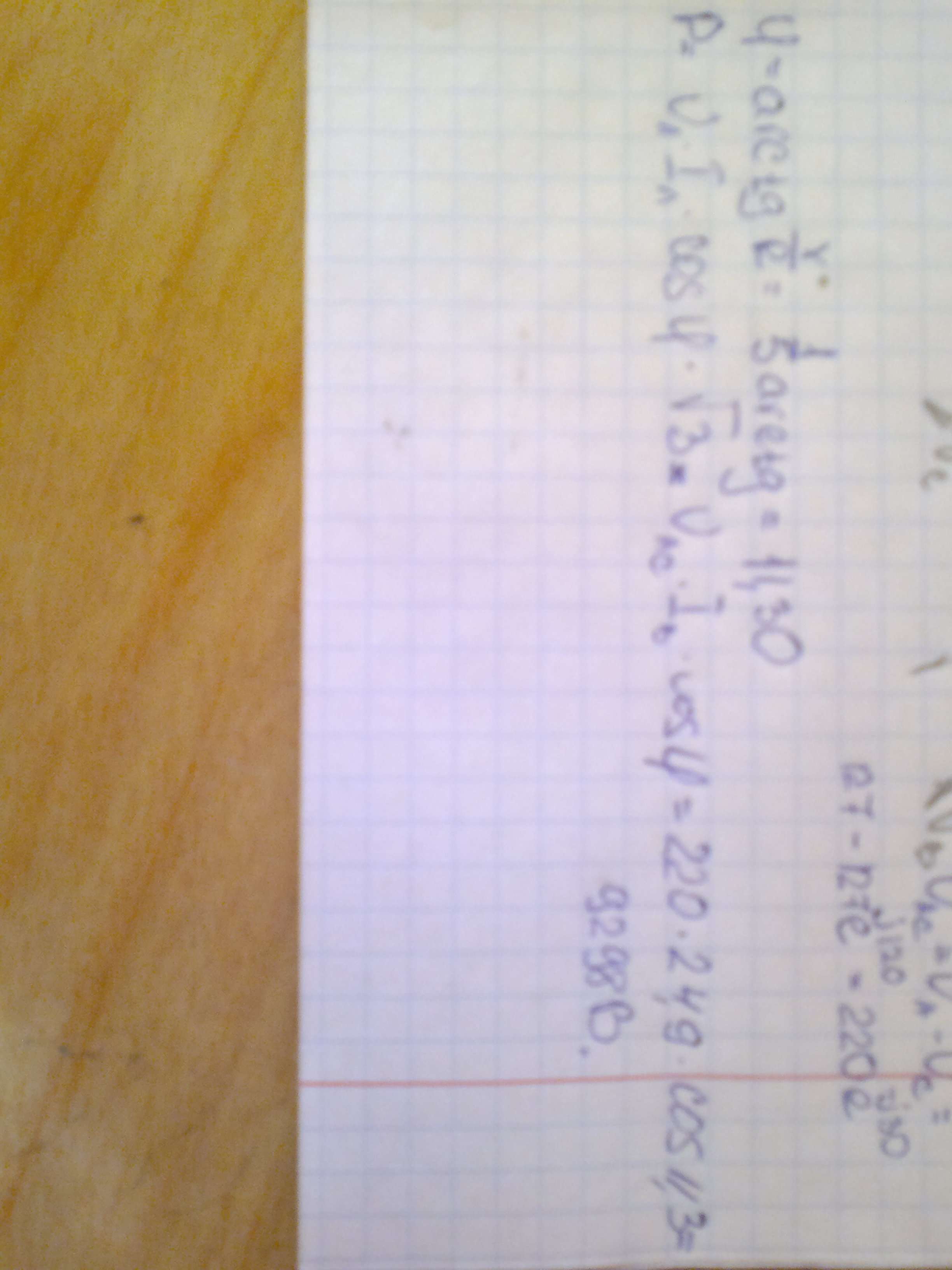

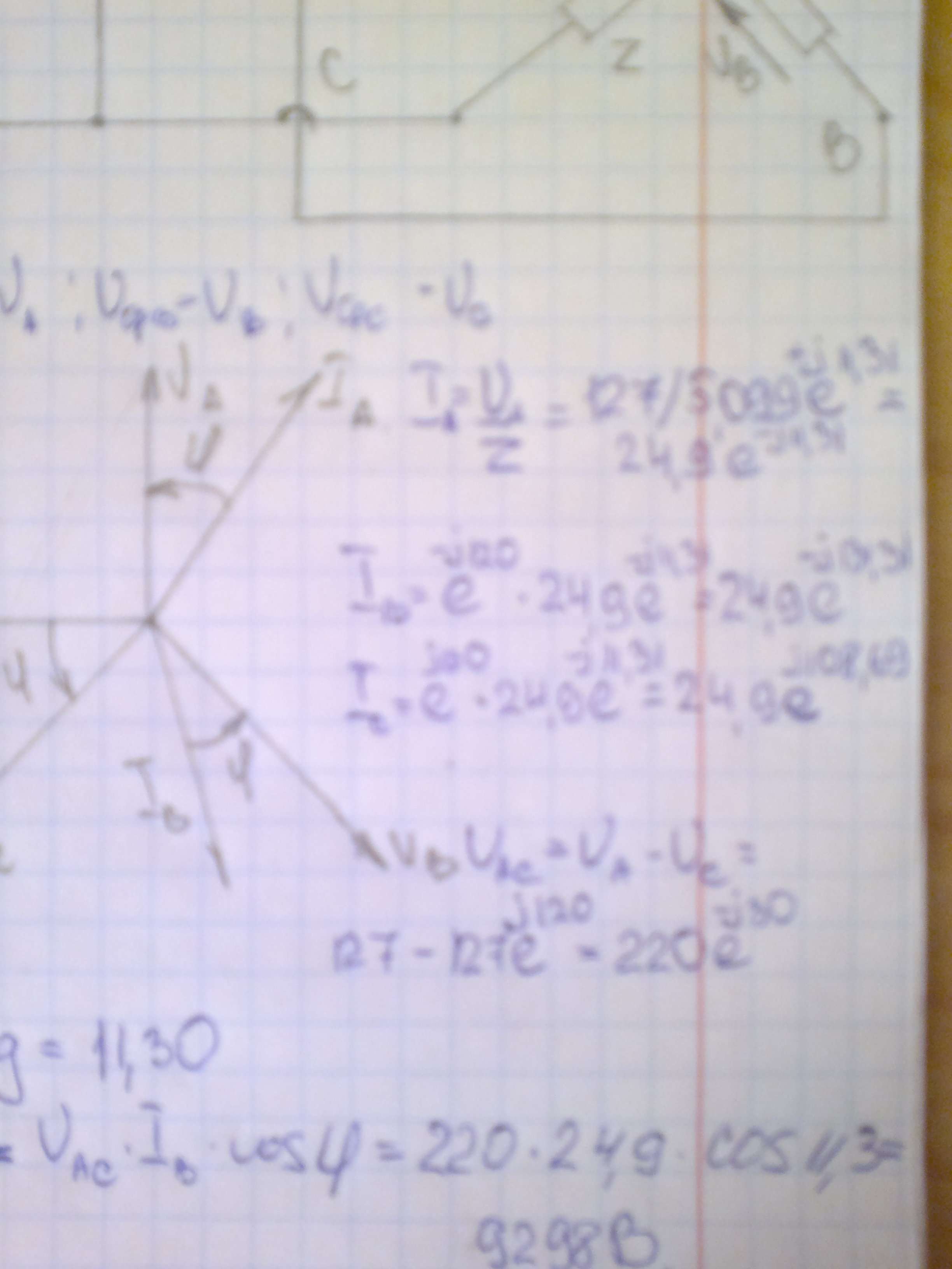

  1. В общем не могу я понять как решить.Вот мое решение,но оно оказалось не правильным.Мне еще надо начертить напряжение АС.
  2. мне же дано линейное напряжение ,а не фазное.Чтобы фазное найти надо же линейное напряжение поделить на корень из 3?Я поискала чтобы найти показания ваттметра мне нужно знать ток,напряжение,и сдвиг между ними(P=U*I*COSфи)Напряжение нужно линейное или фазное?
  3. Для измерения реактивной мощности в трехфазной цепи при симметричной нагрузке фаз с R = 5 Ом н ХL = 1 Ом используется схема включения ваттметра на рис. 21. Определить показание ваттметра, если линейные напряжения цепи равны 220 В.Что-то я не могу разобраться,не могли бы подсказать мне.Подтолкнуть к решению=)
  4. Спасибо за подсказку, я решила
