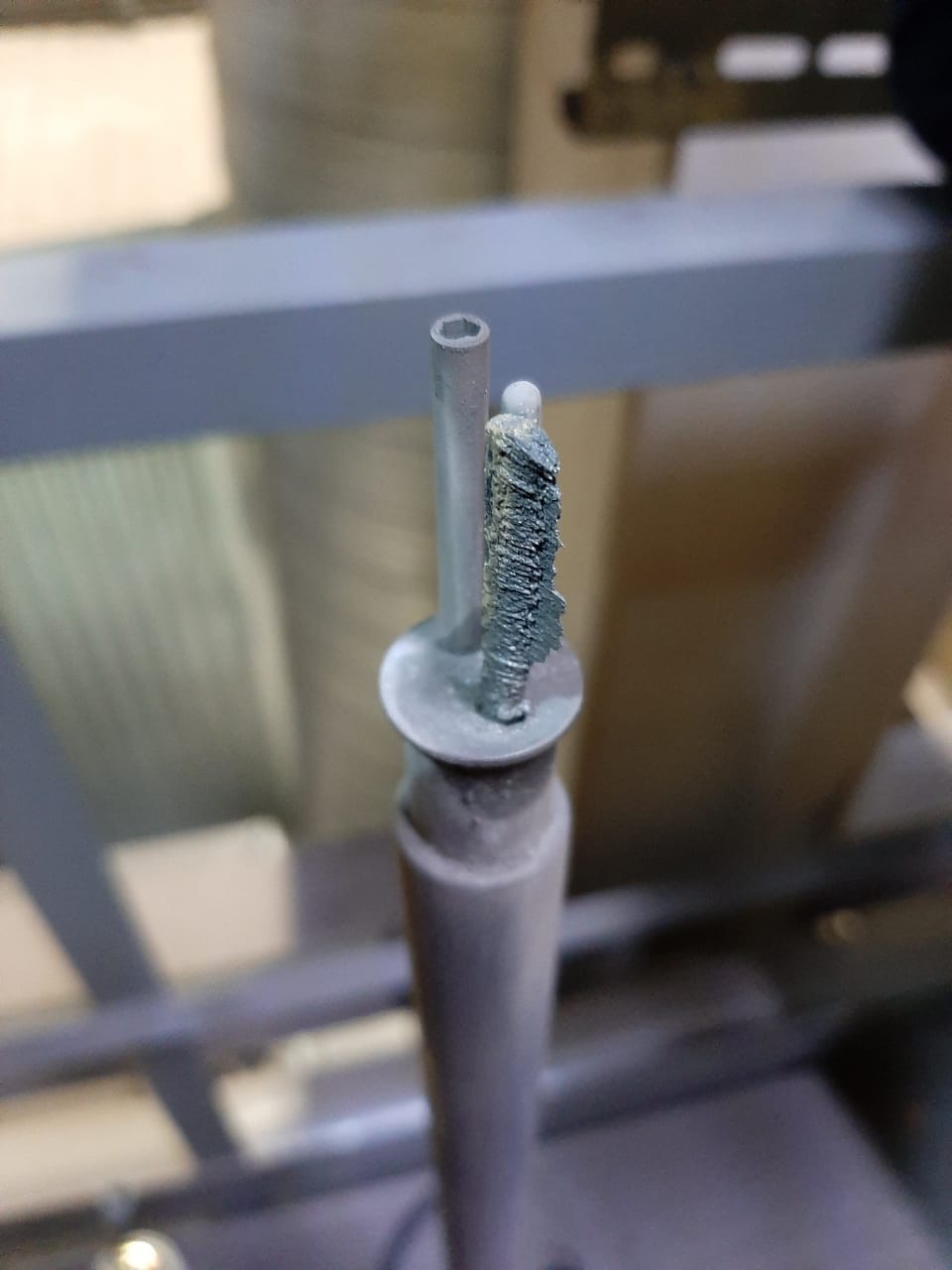

Приветствую всех! Во вложении фото сенсора расходомера, чистим два раза в неделю. Sierra QuadraTherm640i-AFQ-5125.
