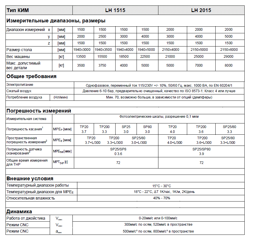

brossfire ответил на тема форума автора brossfire в Студенческий раздел
Спасибо огромное за ответ))) Вот я нашел ту ким что мне подходит. С характеристиками в правом крайнем столбце Размер стола 2000х6000 мм. Теперь у меня новый вопрос...сколько она может стоить?))) По поводу помещения...Если у меня будет тамбур в тамбуре, то как мне устанавливать деталь на стол машины?точнее чем?Делать откидную крышу слишком дорого и затратно... -

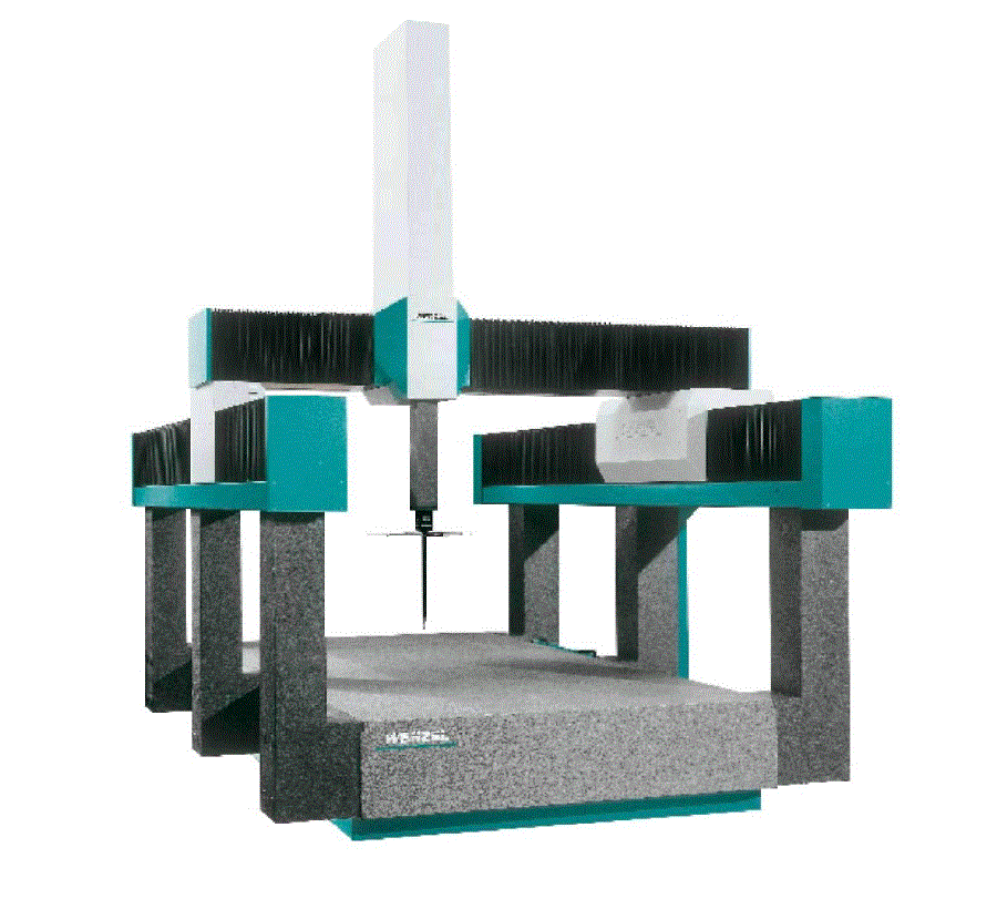

Короче по порядку))) 1.Да я уверен, мой диплом привязан непосредственно к производству, и начальство хочет именно такую ким, такая КИМ разумеется существует, я присматривался уже к каталогам, точно название сейчас не скажу(( 2. Ким будет стационарная не переносная по типу Фаро с трекером. Я выбрал КИМ портального типа на скорее всего на опора без стола, но возможен вариант и со столом или плитой. И вот если выбирать плиту или стол то мне необходимо знать эти подъемные устройства. 3. в цехе имеется мостовой кран и кран балка грузоподъемностью 10т., но они имеют достаточно "грубый" шаг вертикального перемещения. И мне необходимо выяснить: мне лучше модернизировать старое или приобрести новое подъемно-транспортное оборудование и какое именно если старое не подходит. 4. Машина не оснащена в базовой комплектации никаким подъемно транспортным оборудованием, по моим сведениям. Никакого коммерческого предложения не было предоставлено фирмам распространителям КИМ и поэтому я не знаю может ли оно быть предоставлено в каком-либо другом виде. Конечно ошибка может быть. так-как я в этом деле не компетентен, человеческий фактор знаете ли))). P.S.: и 5 уже от себя: где можно поискать информацию по термоконстантным помещениям? Меня интересует все, какие они бывают, из чего состоят, где проводят коммуникации и т.д....короче все))) -
