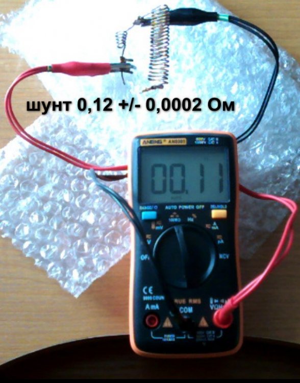

Чёт я совсем затупил! Можно на примере: будем шунт 0,12 + 0,0002 Ома считать образцовым. Прибор показывает 00,11. Как посчитать погрешность прибора и сравнить с данными паспорта? (скрин из первого поста). Для наглядности реальное фото. Второй пример: С образцового источника выдаем 750,0 вольт, прибор показывает 749,7. Куда эти +3 единицы младшего разряда втыкать?
