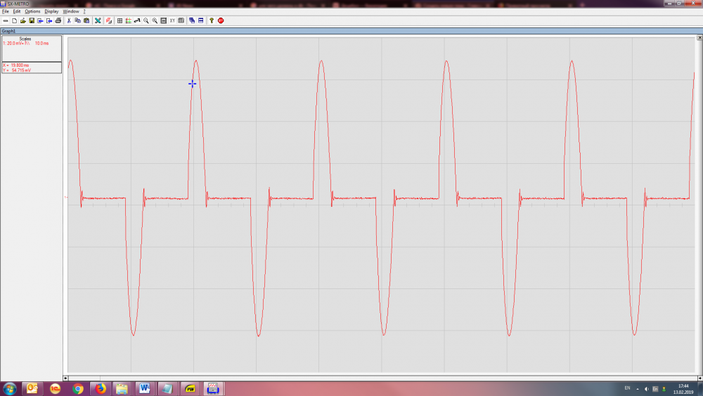

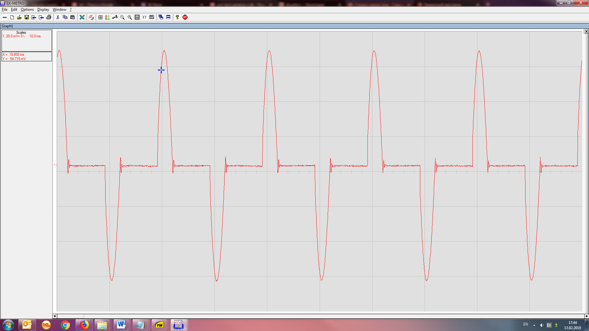

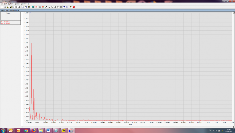

    Коллективный разум, мне нужна твоя помощь. Необходимо измерить периодический сигнал с отличной от синусоидальной формой. Средство измерений поверяется на частоте 50 Гц, но может переварить и большую, думаю, до 400 Гц как минимум. Сейчас нужно решить, в каком диапазоне частот его откалибровать. Ниже спектрограммы в единицах измерения интересующей величины и в db. Есть какие-то правила, какой уровень сигнала считать несущественным?
