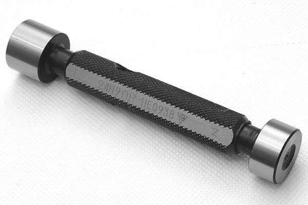

Да, калибры не обязательно пРоверять в ЦСМ, т.к. это средства допускового контроля. Контролировать вы их можете сами, если есть чем. ГОСТ 21401 только для тех калибров (посадок), которые котрые указаны в нем на 2-3 стр. Например как на вашем фото. 24Н9 табл. 88. Для ПР max р-р 24,011 мм, min р-р 24,007 мм, износ 24,000 мм. (max - min для новых, max - износ для "в эксплуатации") Для НЕ max р-р 24,054 мм, min р-р 24,050 мм. износа нет. Для вашего примера 9,3 +- 0,2 этот ГОСТ не подходит, т.к. этот калибр не соответствует ни одной посадке. Надо искать чертеж на ваш калибр, и там должны быть допуска. Но есть ближайшая меньшая посадка - Js 14 (+- 0,18). Возьмите за основу допуска для такого калибра из табл. 105. Если брать ровно Js 14, то для 9,3 Для ПР max р-р 9,1555 мм, min р-р 9,1405 мм, износ 9,120 мм. (max - min для новых, max - износ для "в эксплуатации") Для НЕ max р-р 9,4875 мм, min р-р 9,4725 мм. износа нет. У вас значения наверно должны быть на +-0,02 мм изменены. Т.е для ПР - 9,1355, 9,1205 и 9,100 соответственно, для НЕ - 9,5075 и 9,4925. Надеюсь в расчетах не ошиблась. Спасибо! Мне не понятно почему Вы выбрали таблицу Js14, а не к примеру, D11 или N. Js14 - это 14 квалитет правильно? если так, то не слишком ли большой? мне бы хотелось 6-8. И по подробнее, если можно, распишите как получаются такие красивые значения. -

Такую тему я уже создавал, но не получил для себя должного понятного ответа. Мне извесно что такие калибры можно не носить в ЦСМ а поверить на производстве. Соответственно имеется колибр - пробка, на пример, р-р 9,3+-0,2. Как я понимаю размер ПР должен быть 9,1, а НЕ - 9,5. Правильно ли производить замеры микрометром цифровым (поверенным)? И какой допуск должен быть ( ГОСТ 21401-75 мне не понятно как пользоваться)? Кто с этим сталкивался, опишите процесс, пожалуйста... -
