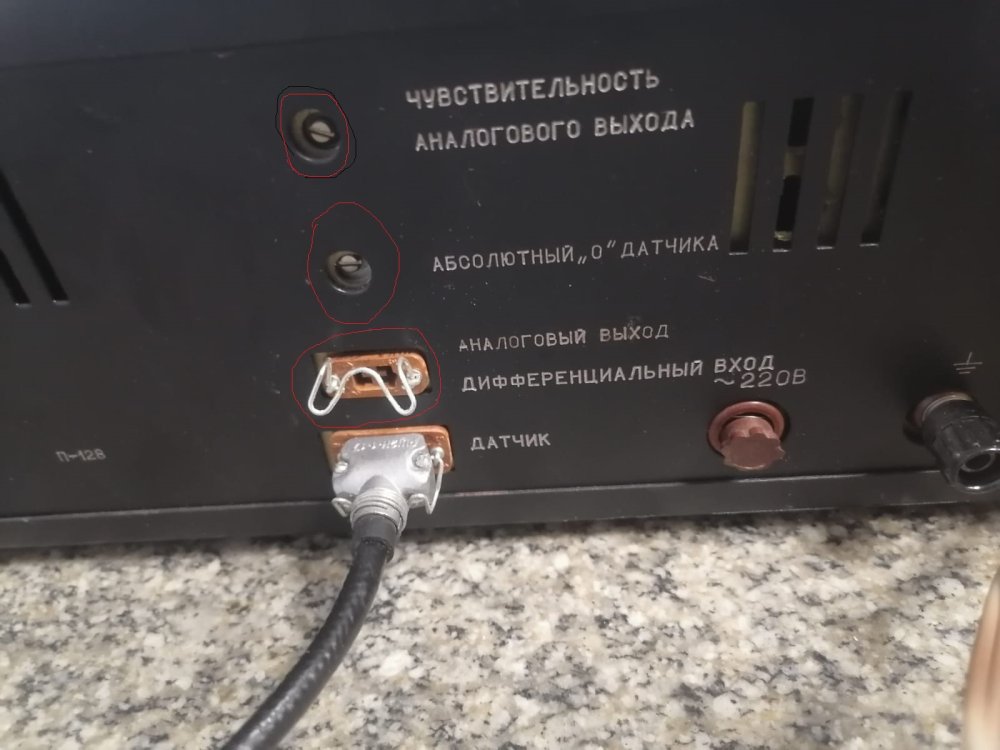

Производитель прибора Московский инструментальный завод "Калибр" , в паспорте на прибор подробного описания функционала не увидел.
